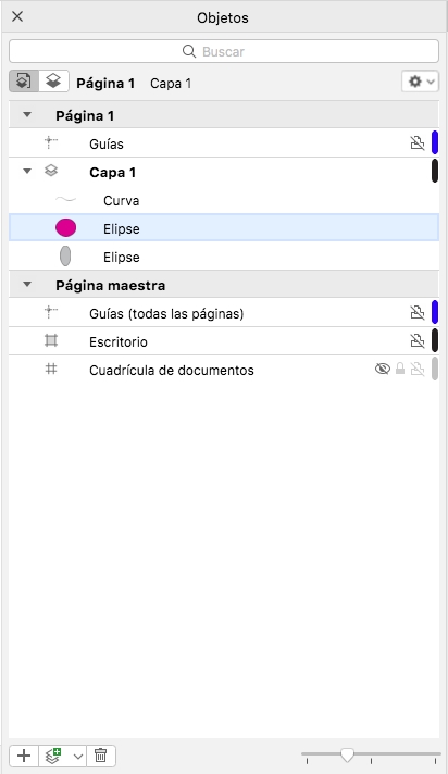

Los iconos situados a la derecha del nombre de una capa permiten cambiar las propiedades de la misma.

1 Si el inspector Objetos no se ha abierto, haga clic en Objeto Objetos.
2 Elija el nombre de la capa y, a continuación, haga clic en el icono de ojo .
Para mostrar la capa, haga clic en el icono de ojo.
2 Haga clic en el icono de la impresora situado junto al nombre de la capa.
2 En Inspector Objetos, haga clic en el nombre de la capa que desea editar.

Bloquear o desbloquear una capa
Haga clic con control en el nombre de la capa y haga clic en Bloquear. Para desbloquear una capa haga clic en el icono del candado junto al nombre de la capa.
2 Haga clic con control en el nombre de la capa y haga clic en Cambiar nombre.
