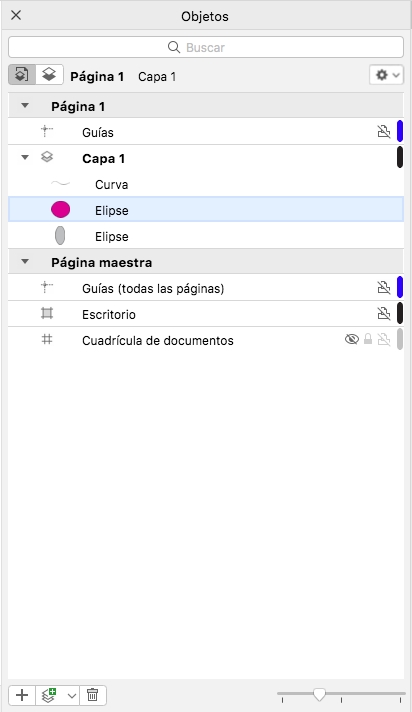

El inspector Administrador de objetos muestra la estructura de capas predeterminada. Los nombres de la página y capa activas aparecen en la parte superior.

Cada nuevo archivo se crea con una página predeterminada (Página 1) y una Página maestra. La página predeterminada contiene las siguientes capas:
Guías: almacena líneas guía específicas de una página (local). Todos los objetos colocados en la capa de guías aparecen solo como contornos, que actúan como líneas guía.
Capa 1: representa la capa local predeterminada. Cuando arrastra objetos en la página, los objetos se añaden a esta capa si no elije una capa diferente.
La Página maestra es una página virtual que contiene información que se aplica a todas las páginas en un documento. Puede añadir una o más capas a una página maestra para que contenga elementos tales como cabeceras, pies de página o un fondo estático. De forma predeterminada, una página maestra contiene las siguientes capas:
Guías (todas las páginas): contiene las líneas guía que se utilizan para todas las páginas del documento. Todos los objetos colocados en la capa de guías aparecen solo como contornos, que actúan como líneas guía.
Escritorio: contiene objetos que están fuera de los bordes de la página de dibujo. Esta capa le permite guardar objetos que quizás desee incluir en el dibujo más tarde.
Cuadrícula de documentos: contiene la cuadrícula del documento que se utiliza para todas las páginas del documento. La cuadrícula de documentos siempre es la capa inferior.
