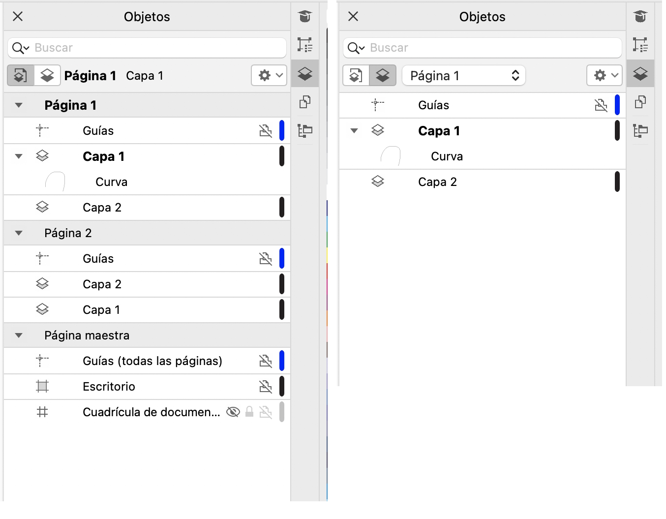

Las vistas del Inspector Objetos permiten ver los componentes de su documento de distintas formas. El tipo de visualización que elija depende de la complejidad de su documento y de la tarea que vaya a realizar. Por ejemplo, en un documento largo de varias páginas, puede elegir ver solamente las páginas para navegar por el documento más fácilmente y ver solo una página cada vez. La vista Capas y objetos te permite ver y reorganizar todas las capas que afectan a la página seleccionada.
Visualizaciones disponibles: Páginas, capas y objetos (izquierda); Capas y objetos (derecha)
