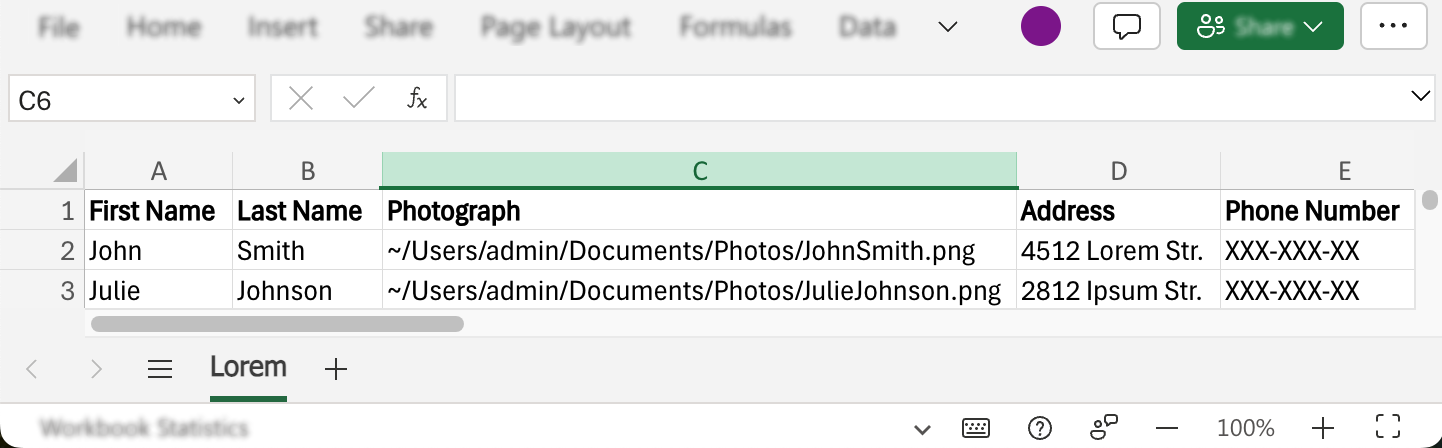

Pierwszy krok w procesie wydruku seryjnego to przygotowanie pliku źródła danych. Informacje pliku źródła danych są zorganizowane w postaci kolumn, pól i rekordów. Pole odpowiada jednej jednostce danych w rekordzie, a kolumna odpowiada zestawowi powiązanych pól o tym samym typie i formacie danych. Rekord może mieć jedną kolumnę lub więcej.
W tym przykładzie pliku źródła danych Excel Workbook (XLSX) każdy rekord zawiera imię, nazwisko, zdjęcie, adres i numer telefonu. Każdy element w obrębie kolumny, np. „ul. Warszawska 1" i „ul. Poznańska 3", jest rozpoznawany jako pole.

Możesz też utworzyć źródło danych w arkuszu kalkulacyjnym, np. Microsoft Excel. Aby wskazać, że kolumna zawiera ścieżki pliku, dodaj na początku symbol „@" przed nazwą kolumny, poprzedzony symbolem pojedynczego cudzysłowu (apostrofu) „" jako znakiem modyfikacji. Przykład:
’@Zdjęcie

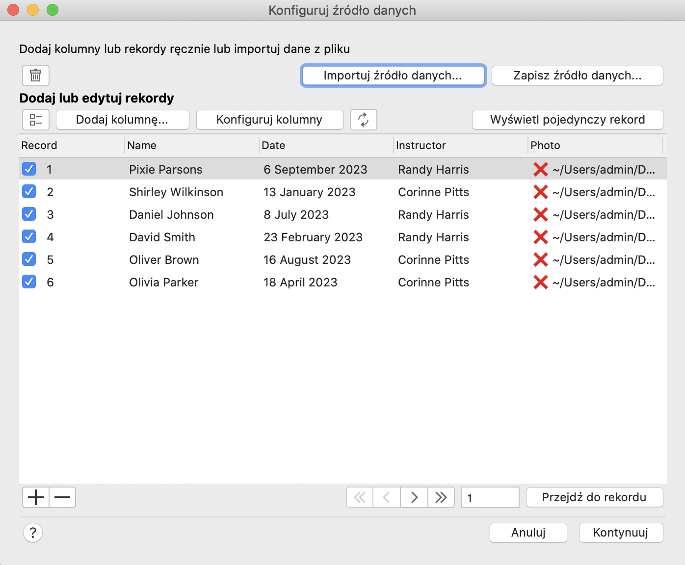

Aby utworzyć plik źródła danych za pomocą programu CorelDRAW
Na poczatek
1 Kliknij kolejno pozycje Plik Wydruk seryjny.
2 W oknie inspektora Wydruk seryjny, kliknij Utwórz.
3 W oknie dialogowym Konfiguruj źródło danych kliknij Dodaj kolumnę.
4 W oknie dialogowym Dodaj kolumnę wpisz nazwę kolumny w polu Nazwa.
5 Wykonaj zadanie opisane w poniższej tabeli.
Aby utworzyć
Wykonaj następujące czynności
Kolumna tekstowa
Włącz opcję Tekst w obszarze Typ.
Kolumna numeryczna
Włącz opcję Numeryczny w obszarze Typ. W obszarze Preferencje pola numerycznego można zastosować formatowanie do danych w polu numerycznym, wybierając format z pola listy Format, i automatycznie zwiększyć wartość w polu numerycznym, włączając opcję Wartość ciągłego przyrostu i określając początkowe i końcowe wartości w odpowiednich polach.
Uwaga: w programie CorelDRAW dostępne są różne formaty numeryczne. Format X.0 na przykład odzwierciedla wartość 1 w postaci 1.0; format 00X przedstawia wartość 1 jako 001.
Kolumna, która zawiera ścieżki
Włącz opcję Ścieżka w obszarze Typ.
6 Kliknij Dodaj.
Powtórz kroki 3–6, aż dodasz wszystkie pożądane kolumny.
7 Kliknij przycisk Dodaj rekord i wpisz dane w polach odpowiadających temu rekordowi.
Powtórz ten krok dla każdego rekordu.
8 Kliknij przycisk Kontynuuj, aby przejść do następnego kroku w procesie scalania danych i utwórz formularz dokumentu. Więcej informacji można znaleźć w sekcji Aby utworzyć formularz dokumentu.

Dodatkowe funkcje:
Zmiana nazwy kolumny
Kliknij pole na liście i kliknij Konfiguruj kolumny. W oknie dialogowym Konfiguruj kolumny wybierz kolumnę z pola listy Wybierz kolumnę i kliknij przycisk Edytuj kolumnę. W polu Nazwa wpisz nową nazwę kolumny.
Usuwanie kolumny
Kliknij pole na liście i kliknij Konfiguruj kolumny. W oknie dialogowym Konfiguruj kolumny wybierz kolumnę z pola listy Wybierz kolumnę i kliknij przycisk Usuń kolumnę.
Edytowanie pola w rekordzie
Kliknij pole w rekordzie, aby je wybrać, a następnie ponownie kliknij to pole, aby edytować dane.
Wskazówka: aby edytować ścieżkę pliku, kliknij obszar wewnątrz pola, które zawiera ścieżkę i wykonaj jedną z poniższych czynności:
Wprowadź nową lub zmodyfikuj istniejącą ścieżkę.
Kliknij przycisk Zaznacz plik . Przejdź do folderu, w którym przechowujesz pożądany plik, kliknij plik, a następnie kliknij przycisk Otwórz.
Usuwanie rekordu
Kliknij rekord i kliknij przycisk Usuń rekord .
Wyświetlanie rekordów
Kliknij jedną z następujących opcji:
Wyświetl wszystkie rekordy — umożliwia wyświetlenie wszystkich rekordów w pliku źródła danych.
Wyświetl pojedynczy rekord — umożliwia wyświetlenie wybranego rekordu
Przeglądanie rekordów
Kliknij dowolny z następujących przycisków:
Pierwszy rekord
Następny rekord
Poprzedni rekord
Ostatni rekord
Wskazówka: można również użyć klawiszy strzałek w górę i w dół do poruszania się między rekordami.
Przejście do określonego rekordu
Wpisz numer rekordu w polu Przejdź do rekordu i kliknij Przejdź do rekordu.
Zaznaczanie lub odznaczanie rekordu
Wykonaj jedną z następujących czynności:
W widoku wielu rekordów (Wyświetl wszystkie rekordy) zaznacz lub odznacz pole wyboru dla rekordu.
W widoku pojedynczego rekordu (Wyświetl pojedynczy rekord) kliknij odpowiednio przycisk Zaznacz rekord lub Odznacz rekord .
Wskazówka: aby zaznaczyć lub odznaczyć wszystkie rekordy w widoku wielu rekordów (Wyświetl wszystkie rekordy) kliknij odpowiednio przycisk Zaznacz wszystkie lub Odznacz wszystkie .

Aby wyeksportować źródło danych
Na poczatek
1 Wykonaj jedną z następujących czynności.
Utwórz źródło danych w programie CorelDRAW. Informacje na ten temat można znaleźć w sekcji Aby utworzyć plik źródła danych za pomocą programu CorelDRAW.
Otwórz dokument CorelDRAW z danymi wydruku seryjnego.
2 W oknie dialogowym Konfiguruj źródło danych (Plik Wydruk seryjny. W inspektorze Wydruk seryjny kliknij przycisk Edytuj, wykonaj zadanie z poniższej tabeli.
Aby
Zapisz wszystkie rekordy
Kliknij Zapisz źródło danych.
Zapisz tylko wybrane rekordy
Dopilnuj, aby zaznaczone były tylko pola wyboru odpowiadające rekordom, które chcesz zawrzeć w pliku źródła danych. Kliknij Zapisz źródło danych. W oknie dialogowym Zapisz jako zaznacz pole wyboru Tylko zaznaczone rekordy.
3 Wpisz nazwę pliku, wybierz dysk i folder, w którym chcesz zapisać plik, wybierz format pliku i kliknij Zapisz.
