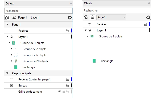

Les affichages dans le menu fixe Objets permettent d’afficher les composants de vos document de différentes manières. La vue que vous choisissez dépend de la complexité de votre document et de la tâche que vous êtes en train d’accomplir. Par exemple, dans un document long de plusieurs pages, vous pouvez choisir une vue centrée sur la page et ainsi naviguer plus facilement dans le document et visualiser seulement une page à la fois. La vue Plans et Objets vous permet de visualiser et réorganiser tous les plans qui concernent la page courante.
Affichages disponibles : Pages, Plans et Objets (à gauche) ; Plans et Objets (à droite)
Vous pouvez développer les plans, les pages, et les groupes, notamment en groupes imbriqués qui y sont situés, d’un seul clic.
Vous pouvez aussi changer l’affichage d’un plan passant d’un mode d’affichage en couleurs tels que Normal ou Amélioré à Fil de fer. Pratique pour les projets complexes, cette fonction vous permet de contrôler le mode d’affichage de chaque plan contrairement à la commande Affichage Fil de fer qui s’applique à tous les plans dans un projet. Aussi, vous pouvez changer la couleur des lignes du fil de fer.
Le menu fixe Objets affiche des aperçus miniatures des objets afin que vous puissiez les identifier plus facilement. Vous pouvez agrandir ou réduire la taille des miniatures d’objets.
Pour plus d’informations sur l’incidence des vues en page double sur les plans, reportez-vous à la section Pour afficher des pages doubles.
Pour plus d’informations sur l’incidence sur les plans d’un enregistrement de fichier dans une version antérieure de CorelDRAW, reportez-vous à la section Pour enregistrer un dessin.
Pour afficher des pages, des plans et des objets dans le menu fixe Objets

Afficher tous les plans et objets pour une page
Cliquez sur le bouton Afficher les plans et les objets . Sélectionnez une page dans la zone de liste Choisissez une page.
Afficher tous les plans et objets sur toutes les pages
Cliquez sur le bouton Afficher les pages, les plans et les objets .
Afficher les objets sélectionnés dans le menu fixe Objets
Cliquez sur le bouton Options , puis sur Agrandir pour afficher sélection.
Afficher les plans principaux sous chaque page dans le menu fixe Objets
Cliquez sur le bouton Options , puis sur Afficher les plans principaux sur les pages.

Dans le menu fixe Objets, maintenez la touche Ctrl enfoncée et cliquez sur la flèche à gauche du nom du plan, de la page, ou du groupe.
Pour réduire un plan, une page ou un groupe développé(e), cliquez sur la flèche correspondante.
