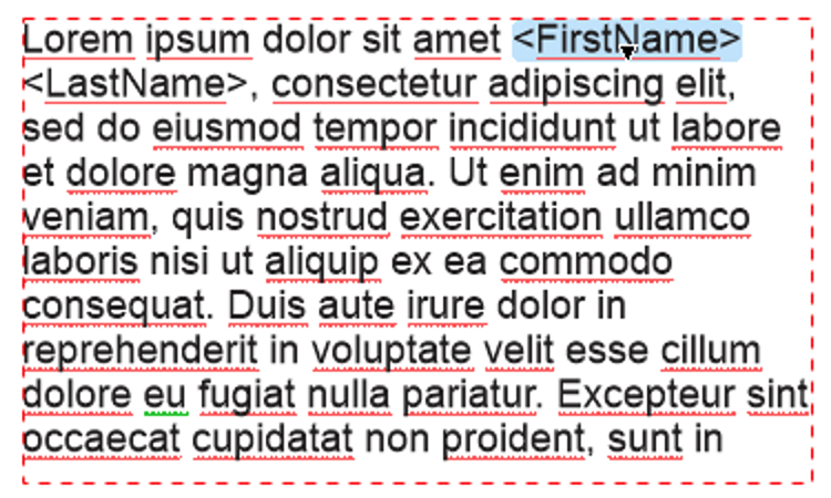

I campi di dati di testo possono essere inseriti all'interno di testo artistico o di paragrafo o come oggetti autonomi.
Esempio di campi di dati di testo inseriti nel testo del paragrafo
Un oggetto di testo può contenere uno o più campi unione di testo. È possibile manipolare un oggetto di testo di stampa unione come qualsiasi altro oggetto di testo. Per ulteriori informazioni sulle operazioni con il testo, consultare Aggiungere e modificare il testo.

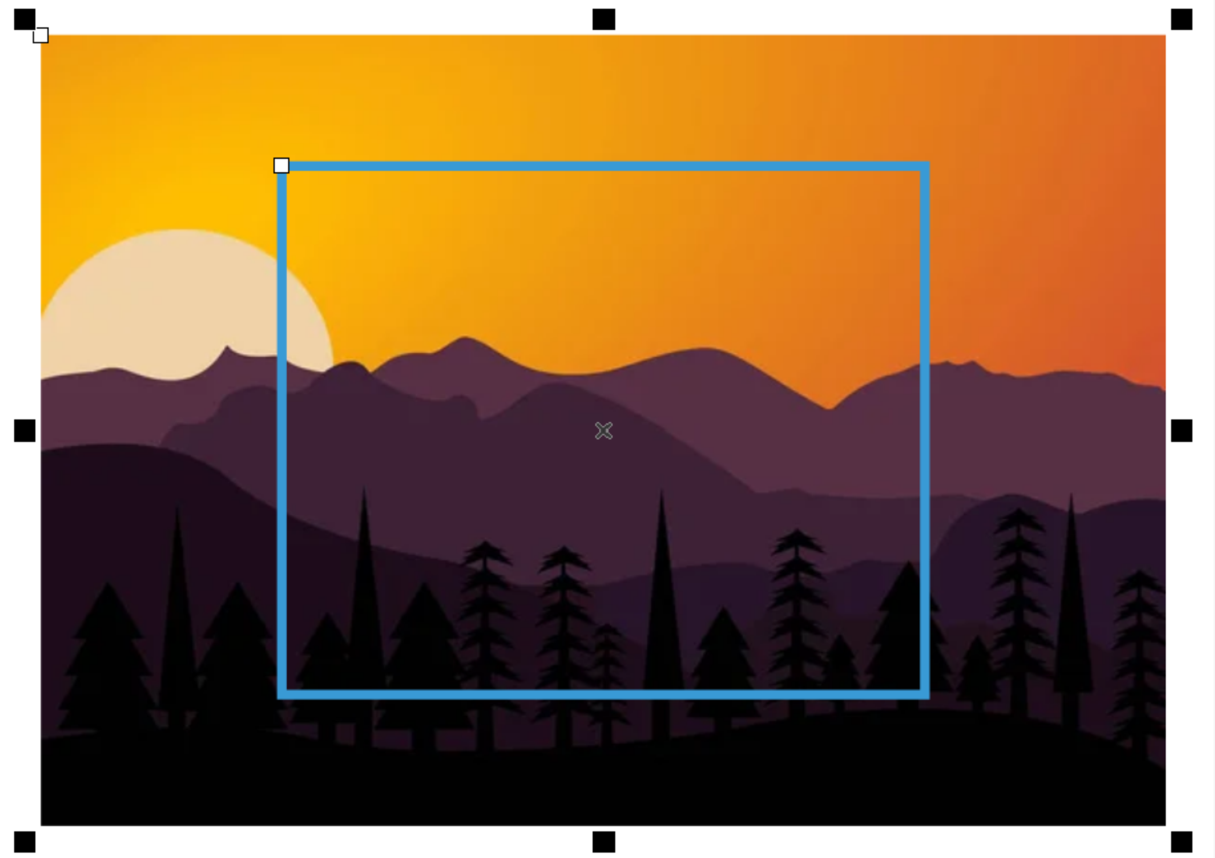

Esempio di un'immagine che è stata inserita con le dimensioni reali

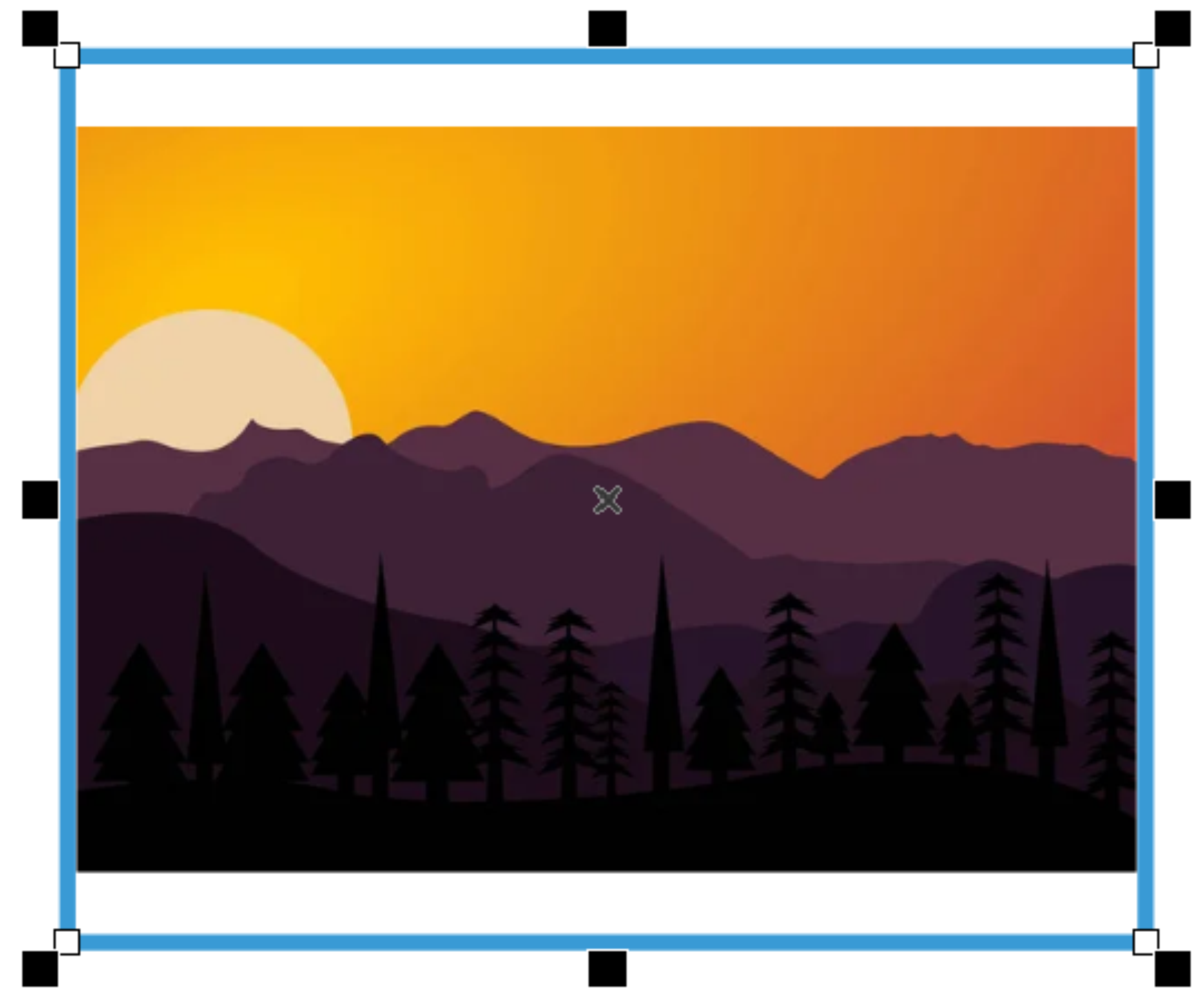

L'opzione Adatta proporzionalmente ridimensiona l'immagine in modo che la sua dimensione più lunga rientri nel rettangolo di selezione. L'immagine non viene deformata e le proporzioni vengono mantenute. L'intera immagine è visibile ma nel perimetro di delimitazione potrebbero essere presenti aree vuote.
Esempio di un'immagine che è stata ridimensionata in modo da adattarsi proporzionalmente al perimetro di delimitazione

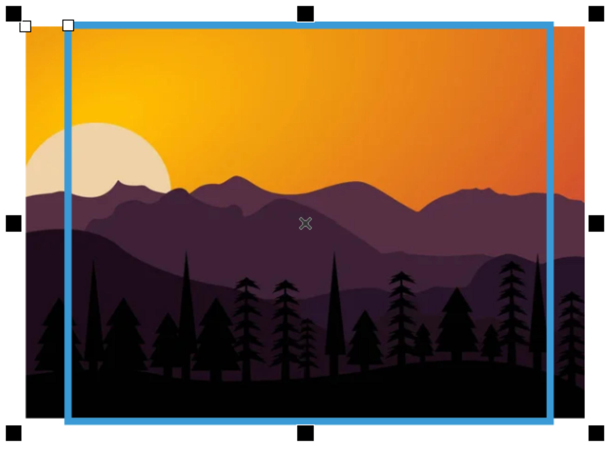

L'opzione Riempi proporzionalmente ridimensiona l'immagine in modo che riempia il perimetro di delimitazione senza essere deformata. Le proporzioni dell'immagine vengono mantenute. Il perimetro di delimitazione è pieno ma alcune parti dell'immagine potrebbero non rientrare nel perimetro e non essere visibili.
Esempio di un'immagine che è stata ridimensionata per riempire proporzionalmente il perimetro di delimitazione

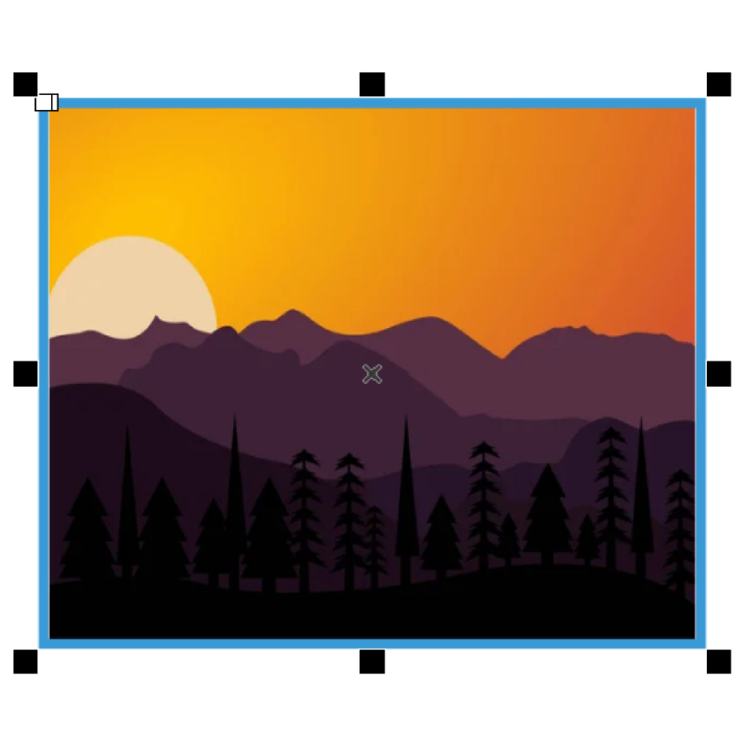

Con l'opzione Riempi estendendo l'immagine, l'immagine viene ridimensionata e deformata in modo che riempia il perimetro di delimitazione. Le proporzioni dell'immagine non vengono mantenute. Il perimetro di delimitazione è pieno e l'intera immagine è visibile.
Esempio di un'immagine che è stata estesa per riempire il perimetro di delimitazione

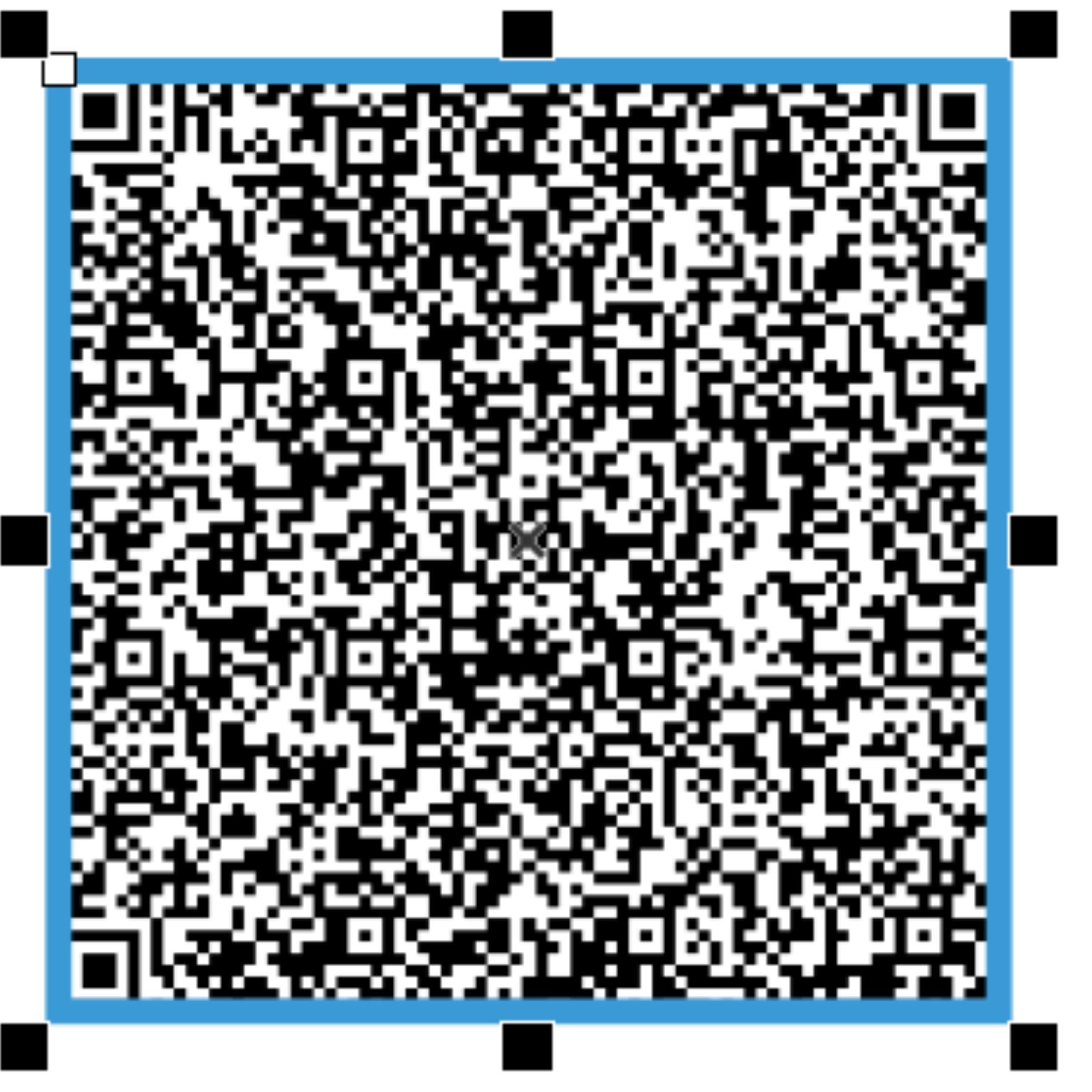

Per inserire un campo codice QR, è necessario selezionare un tipo di codice QR e scegliere le opzioni pertinenti. A seconda del tipo di codice QR, alcuni campi sono obbligatori. Ad esempio, se si desidera aggiungere un campo codice QR SMS, è necessario fornire un numero di telefono come requisito. CorelDRAW offre due opzioni per controllare le dimensioni dei codici QR nel documento unito. Con l'opzione Dimensione reale, il codice QR non viene ridimensionato e viene posizionato con le dimensioni originali.
Esempio di codice QR che è stato aggiunto con le dimensioni reali

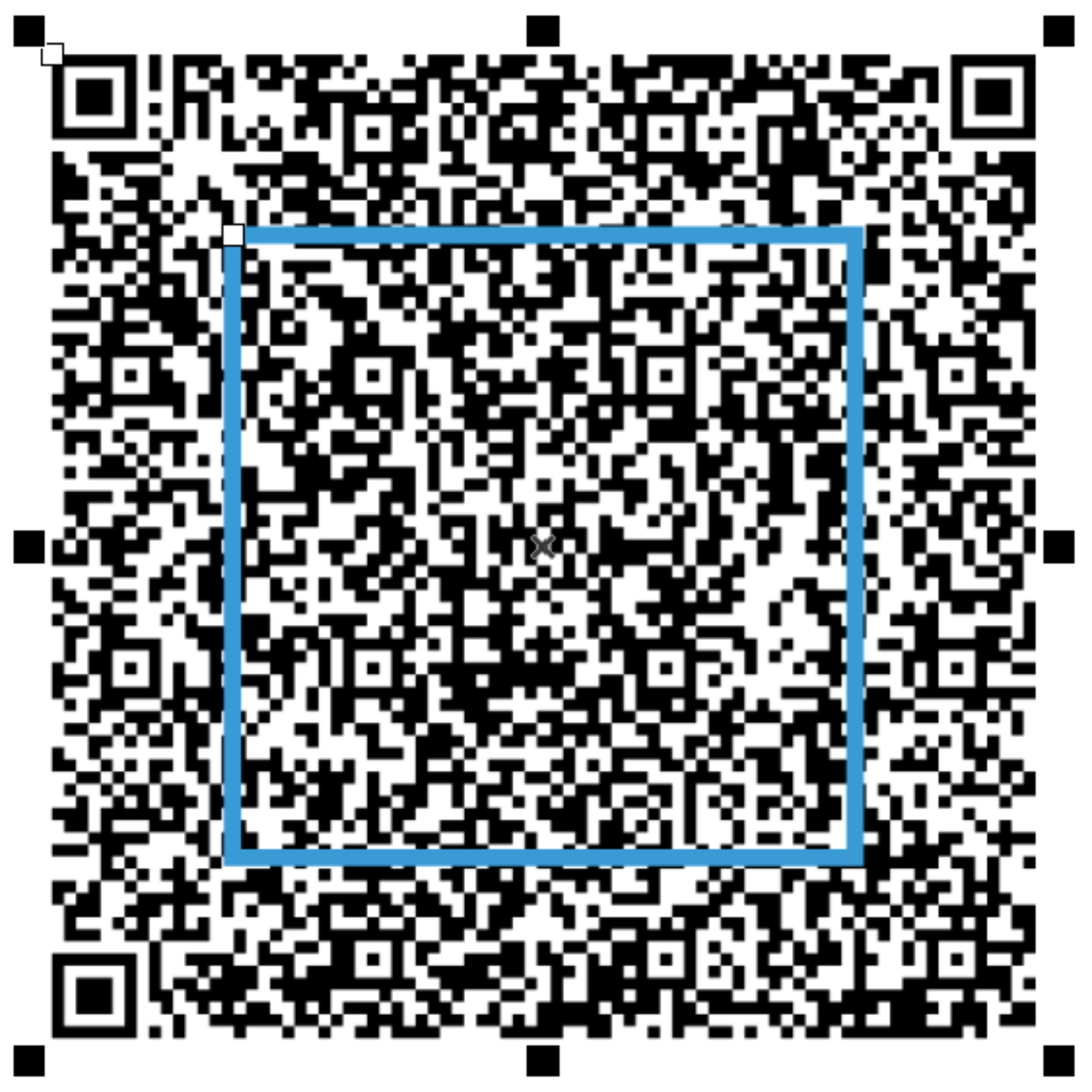

È possibile manipolare un oggetto codice QR di stampa unione come qualsiasi altro oggetto codice QR. Ad esempio è possibile utilizzare la finestra mobile Proprietà per personalizzare il riempimento pixel, il riempimento sfondo, il contorno pixel, nonché la forma pixel e lo smusso angolo. Per ulteriori informazioni sui codici QR, consultare Codici QR. Non è possibile effettuare regolazioni di ridimensionamento e scalabilità su un oggetto codice QR inserito con le dimensioni reali.

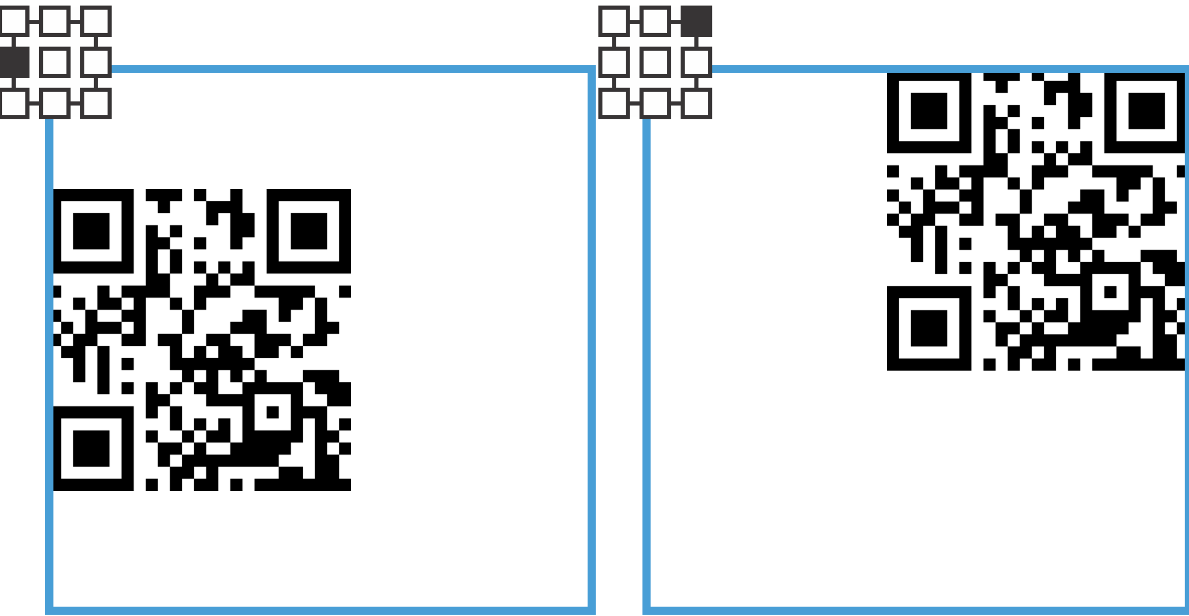

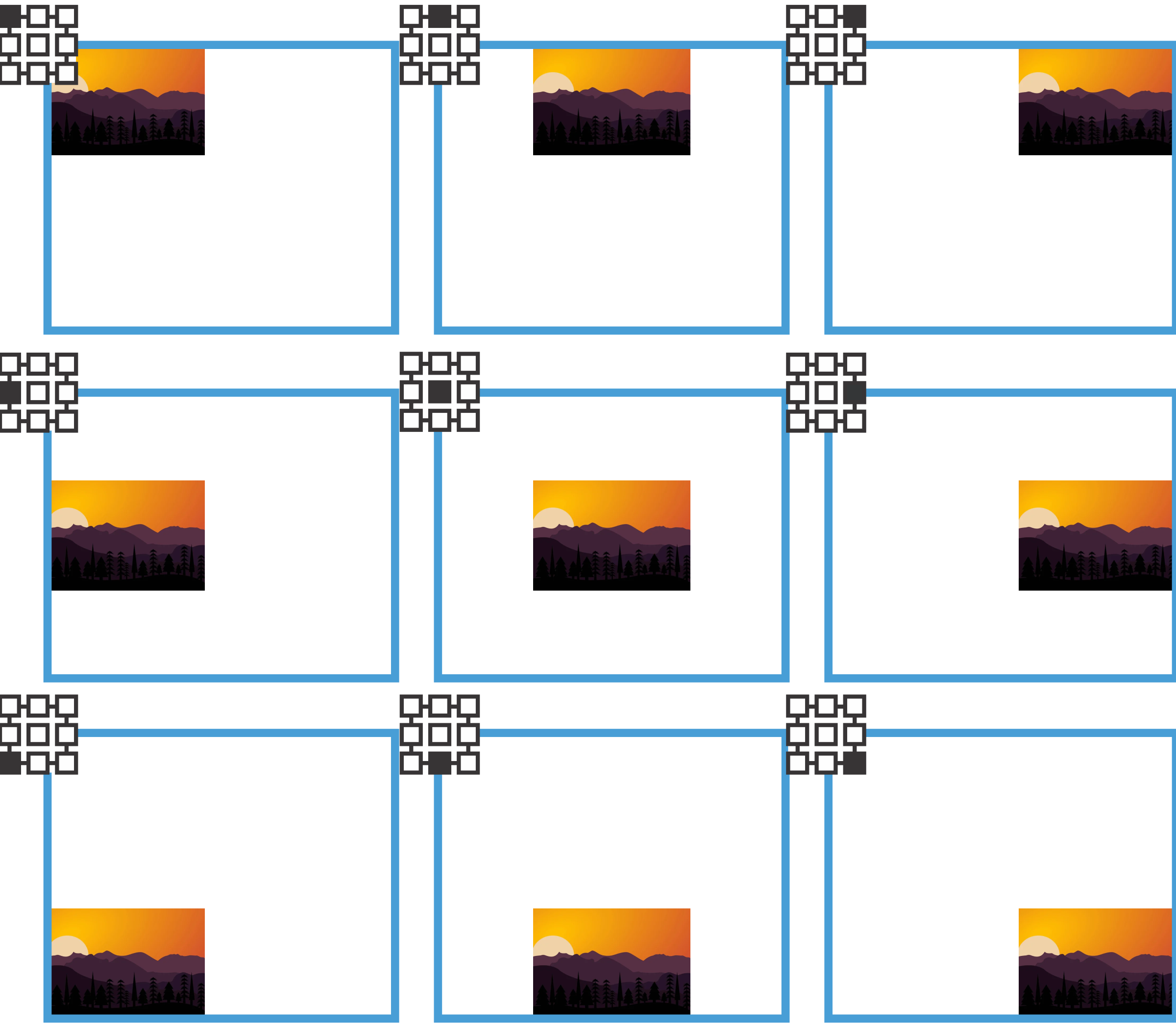

CorelDRAW consente di impostare il punto di riferimento da utilizzare quando si posizionano o ridimensionano immagini e oggetti codice QR all'interno del perimetro di delimitazione. Il punto di riferimento, detto anche "punto di ancoraggio" o "origine oggetto", può essere il centro di un oggetto stampa unione o una delle maniglie di selezione del perimetro di delimitazione dell'oggetto. Quando un oggetto viene scalato, viene scalato rispetto al suo punto di origine.
Esempi di diverse opzioni di allineamento per i codici QR
Esempi di diverse opzioni di allineamento per le immagini
