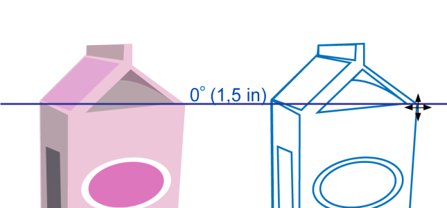

Guida dinamica tirata da un nodo nell'oggetto di sinistra. Il suggerimento su schermo accanto al nodo visualizza l'angolazione delle guide dinamiche (0º) e la distanza tra il nodo e il puntatore (1,5 pollici). L'oggetto di destra è stato trascinato lungo le guide dinamiche e posizionato con precisione a 1,5 pollici di distanza dal nodo utilizzato per generare la guida dinamica.

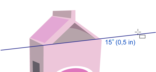

Questa guida dinamica rappresenta un'estensione di un segmento di linea.

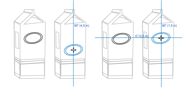

Innanzitutto, l'ellisse è stata trascinata dal suo punto di ancoraggio centrale (sinistra) verso il bordo dell'altra confezione, quindi è stata trascinata verso destra per visualizzare una guida dinamica (destra).
Successivamente, l'ellisse è stata trascinata sul bordo della confezione e quindi verso il basso per visualizzare un'altra guida dinamica (a sinistra). Infine, l'ellisse è stata posizionata al punto di intersezione delle guide dinamiche (a destra).
