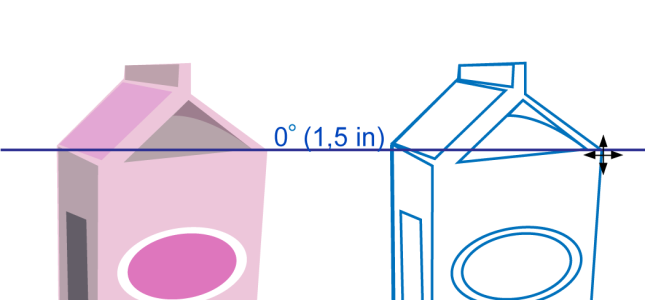

动态辅助线是从左侧对象的节点中拉出的。节点旁边的屏幕提示显示动态辅助线的角度 (0º) 以及节点和指针之间的距离(1.5 英寸)。沿动态辅助线拖动右侧的对象,并精确放置在距离用于生成动态辅助线的节点 1.5 英寸远的位置上。

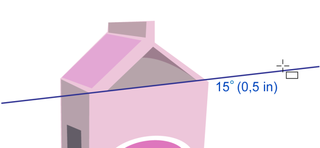

动态辅助线包含称为刻度的不可见记号,指针以这些记号为基准。刻度使您能够沿动态辅助线精确地移动对象。可以根据需要调整刻度间隔,也可以禁用贴齐刻度。可以为动态辅助线设置其他选项。例如,可以选择以一个或多个预设角度显示动态辅助线,或者以您指定的自定义角度显示动态辅助线。可以预览角度设置。您也可以自定义动态辅助线的颜色和线条样式。不再需要某特定角度的动态辅助线时,可以删除该角度设置。还可以显示作为线段延长线的动态辅助线。
此动态辅助线为线段延长线。

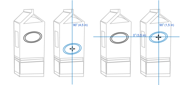

在下面的示例中,使用交叉动态辅助线定位椭圆形。
首先,按住椭圆形的中心贴齐点(左)将椭圆形拖到另一个纸箱的边缘,然后拖到右侧以显示动态辅助线(右)。
接着,将椭圆形拖到纸箱的边缘,然后往下拖以显示另一条动态辅助线(左)。最后,将椭圆形定位在动态辅助线的交叉点上(右)。
