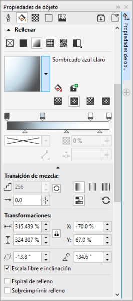

Puede editar las propiedades del relleno en la ventana acoplable Propiedades de objeto.

En la ventana acoplable Propiedades de objeto, haga clic en el botón de flecha , que se encuentra en la parte inferior de la sección Rellenar, para mostrar más opciones de relleno. A continuación, haga clic en uno de los siguientes botones:
Solo se puede ver un efecto de repetición y reflejo si el relleno es más pequeño que el objeto. La siguiente ilustración muestra un relleno predeterminado (1), el mismo relleno redimensionado y, a continuación, repetido y reflejado (2), el relleno redimensionado y repetido (3), y el relleno invertido (4).
Escriba los valores en los cuadros Anchura de relleno y Altura de relleno.
En este ejemplo, el relleno está inclinado 15 grados.
Active la casilla de verificación Escala libre e inclinación.
Puede asimismo aplicar un relleno degradado personalizado haciendo clic en la herramienta Relleno interactivo de la caja de herramientas y arrastrando colores de la paleta de colores de la ventana de documento hasta los tiradores de vector interactivos del objeto. Para mezclar colores, seleccione uno de los tiradores de vector interactivos, presione Ctrl y haga clic en un color de la paleta de colores.
