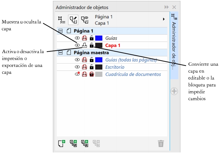

Puede cambiar el color de una capa para que los objetos en esa capa se muestren con el color de la capa cuando usa la Visualización de líneas de dibujo. Por ejemplo, si coloca varios componentes en un plano de arquitectura (fontanería, instalación eléctrica, estructura) en capas separadas, puede usar el color de capa para identificar a qué componente corresponden los objetos. Si desea obtener más información sobre la visualización de líneas de dibujo, consulte la sección Selección de modos de visualización.
| Para cambiar las propiedades de las capas |
| 1 . | Si la ventana acoplable Administrador de objetos no está abierta, haga clic en Objeto |
| 2 . | Haga clic con el botón derecho del ratón en la capa y haga clic en Propiedades. |
| 3 . | Especifique las configuraciones que desee. |
| Para mostrar u ocultar una capa |
| 2 . | Haga clic en el icono Mostrar u ocultar |
| La capa está oculta cuando el icono Mostrar u Ocultar aparece atenuado. |
Los objetos de una capa oculta aparecerán en el dibujo impreso o exportado a menos que estén desactivadas las propiedades de impresión y exportación. Si desea obtener más información, consulte la sección Para activar o desactivar la impresión y exportación de una capa.
También puede mostrar u ocultar una capa haciendo clic con el botón derecho del ratón en la capa en la ventana acoplable Administrador de objetos y haciendo clic en Visible.
| Para activar o desactivar la impresión y exportación de una capa |
| 2 . | Haga clic en el icono Activar o desactivar impresión y exportación |
Desactivar la impresión y exportación de una capa evita que sus contenidos aparezcan en el dibujo impreso o exportado, o en previsualizaciones a pantalla completa.Si desea obtener más información sobre las previsualizaciones a pantalla completa, consulte la sección Previsualización de dibujos.
También puede activar o desactivar la impresión y exportación de una capa haciendo clic con el botón derecho del ratón en la capa en la ventana acoplable Administrador de objetos y haciendo clic en Imprimible.
| Para definir las propiedades de edición de una capa |
| 2 . | En la ventana acoplable Administrador de objetos, haga clic en el nombre de la capa que desea editar. |
| El nombre de la capa aparece en una fuente negrita de color rojo para indicar que la capa está activa. |
| 3 . | Realice una tarea de la tabla siguiente: |
Haga clic en el icono Bloquear o desbloquear
Haga clic en el botón del menú lateral
Si desactiva la edición en las capas, solo podrá trabajar en la capa activa y en la capa Escritorio. No podrá seleccionar ni editar los objetos de las capas inactivas. Por ejemplo, si usa la herramienta Selección para seleccionar con un recuadro varios objetos en la página de dibujo, solamente se seleccionan los objetos en la capa activa.
No es posible bloquear ni desbloquear la capa Cuadrícula de documentos.
También puede permitir la edición en todas las capas haciendo clic en el botón Editar en las capas de la ventana acoplable Administrador de objetos. La edición en todas las capas está activada cuando el botón aparece presionado. Si se hace clic de nuevo en el botón, la edición queda restringida a la capa activa.
Para bloquear o desbloquear una capa, también puede hacer clic con el botón derecho del ratón en la capa en la ventana acoplable Administrador de objetos y hacer clic en Editable.
