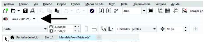

La barra de herramientas del temporizador de proyectos aparece debajo de la barra de herramientas estándar.
| Para realizar un seguimiento del tiempo empleado en un proyecto |
| 1 . | Abra o inicie el proyecto del que desea realizar el seguimiento. |
| 2 . | Haga clic en el botón Seguir/Detener/Desactivar |
| Si la barra de herramientas del temporizador de proyectos no se muestra, haga clic en Ventanas |
| 3 . | Empiece a trabajar en el proyecto. |
| El botón Seguir/Detener/Desactivar de la barra de herramientas muestra si se está realizando el seguimiento de una tarea. Este botón incluye los siguientes estados: |

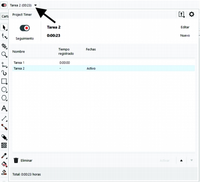

| Para agregar, activar, eliminar, modificar o mover una tarea |
| • | Haga clic en la flecha de lista desplegable de la barra de herramientas del temporizador de proyectos. A continuación, en el panel del temporizador de proyectos, realice cualquiera de las tareas de la siguiente tabla. Cuando haya terminado, haga clic fuera del panel del temporizador de proyectos para ocultarlo. |
Haga clic en Nuevo.
La lista de tareas muestra la tarea como Activa para indicar que esta es la tarea de la que está realizando el seguimiento.
Seleccione la tarea y haga clic en Eliminar.
Haga clic en el campo Tiempo registrado dos veces y especifique el tiempo que desee.
Notas: Desde la lista de tareas solo puede modificar la duración de una tarea que no está activa (de la que no se está realizando un seguimiento). Para modificar la tarea activa, debe utilizar el cuadro de diálogo Editar tarea activa. Si desea obtener más información, consulte la sección Para editar la tarea activa.
Haga doble clic en el campo Fechas de la tarea y especifique las fechas de inicio y fin que desee.
| Para editar la tarea activa |
| 1 . | Haga clic en la flecha desplegable de la barra de herramientas del temporizador de proyectos. |
| 2 . | Haga clic en Editar y realice una tarea de la siguiente tabla. |
Haga clic en Restablecer contador.
Haga clic en Editar tarea y realice una de las siguientes acciones:
El tiempo registrado para la duración de la tarea no está vinculado a la fecha y la hora de inicio y fin. La modificación del valor del cuadro Tiempo registrado no actualiza los cuadros Inicio y Fin, y viceversa.

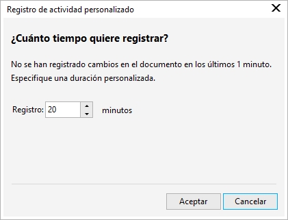

| • | Personalizado: para registrar el tiempo de forma personalizada. En el cuadro de diálogo Registro de actividad personalizado, especifique el tiempo (en minutos) del que desea que se realice un seguimiento como si se tratase de trabajo. Por ejemplo, puede haberse ausentado de su puesto de trabajo durante una hora. Si durante esa hora ha dedicado 20 minutos a tareas relacionadas con el proyecto, puede registrar solo esos 20 minutos. Los 40 minutos restantes se descartarán. |
| Si desea que el temporizador de proyectos memorice su selección y la aplique a toda la inactividad en el futuro, active la casilla de verificación Recordar y no volver a preguntar antes de hacer clic en un botón del cuadro de diálogo. Esta acción suprime todos los avisos de inactividad. Para iniciar la visualización de avisos de nuevo, debe modificar las preferencias de inactividad en el cuadro de diálogo Configuración de temporizador de proyectos. En el área Detección de inactividad, elija Aviso en el cuadro de lista Inactivo. |
Cuadro de diálogo Registro de actividad personalizado
