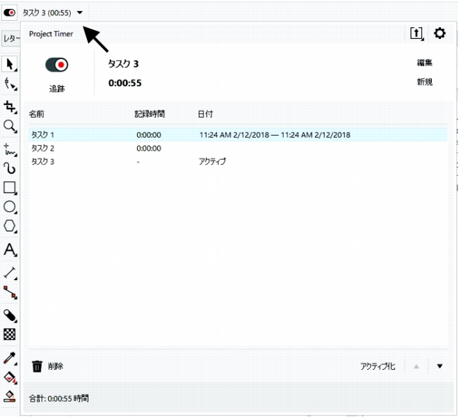

| タスクを追加、アクティブ化、削除、変更、または移動するには |
| • | [プロジェクト タイマー] ツールバーのドロップダウン矢印をクリックし、[プロジェクト タイマー] パネルで次の表のタスクのいずれかを実行します。終了したら、[プロジェクト タイマー] パネルの外側をクリックして非表示にします。 |
[新規作成] をクリックします。
タスク リストから追跡するタスクを選択し、[起動] をクリックします。
タスク リストにタスクが [アクティブ] として表示され、現在追跡中であることが示されます。
タスクを選択し、[削除] をクリックします。
Delete キーを押して、選択したタスクを削除することもできます。
[記録時間] フィールドを 2 回クリックし、必要な時間長を指定します。
注記: タスク リストから変更できるのは、アクティブでない (追跡中でない) タスクの期間のみです。アクティブなタスクを変更するには、[アクティブ タスクの編集] ダイアログ ボックスを使用する必要があります。詳しくは、アクティブなタスクを編集するには.を参照してください。
タスクの [日付] フィールドを 2 回クリックして、必要な開始日時と終了日時を指定します。
注記: タスク リストから変更できるのは、アクティブでないタスクの開始日時と終了日時のみです。アクティブなタスクを変更するには、[アクティブ タスクの編集] ダイアログ ボックスを使用する必要があります。

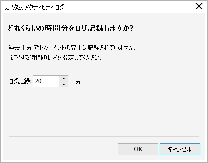

| アクションなしプロンプトに対応するには |
| • | [アクションなし検出] ダイアログ ボックスで、次のボタンのいずれかをクリックします。 |
| • | 破棄 — アクションなしの時間全体を追跡記録から削除します |
| • | 作業として追跡 — アクションなしの期間を作業時間として記録します。このオプションは、プロジェクトに関連するものの CorelDRAW では実行されていないタスクで費やした時間の追跡に役立ちます。たとえば、プロジェクトに関する調査を行った、または顧客と長時間電話で話し合いを行ったとします。プロジェクト自体に変更は加えていませんが、この時間は追跡する必要があります。 |
| • | カスタム — カスタマイズした長さの時間を記録します[カスタム アクティビティ ログ] ダイアログ ボックスで、作業として追跡したい時間長 (単位分) を指定します。たとえば、1 時間デスクから離れたとします。この 1 時間のうち 20 分間でプロジェクト関連のタスクを行った場合は、20 分だけを選択して記録できます。残りの 40 分は破棄されます。 |
| プロジェクト タイマーに選択を記憶させ、この先のすべてのアクションのない時間に適用したい場合は、ダイアログ ボックスでボタンをクリックする前に [記憶させて表示しない] チェック ボックスをオンにします。これにより、アクションなしプロンプトのすべてが表示されなくなります。プロンプトを再度表示させるには、[プロジェクト タイマー設定] ダイアログ ボックスでアクションなし基本設定を変更する必要があります。[アクションなし検出] 領域で、[アクションなし時] リスト ボックスから [プロンプト] を選択します。 |
