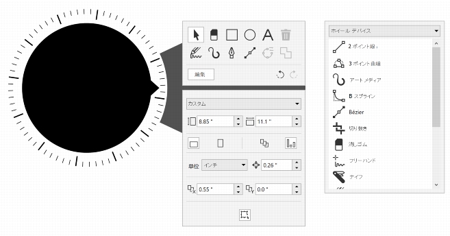

オンスクリーン モードでは (ホイール デバイスを画面上に配置している場合)、オンスクリーン UI は画家のパレットを模したデザインになっており、ツール パネルやプロパティ パネルからツールやコントロールに素早くアクセスできます。オンスクリーン UI のツールやコントロールを選択するにはスタイラスを使用する必要がありますが、タッチスクリーン対応のデバイスならタップするだけで選択できます。
デフォルトのツール パネルでは、選択、消しゴム、長方形、楕円形、テキスト、ペン、ベジェの各ツールを切り替えることができます。また、[削除]、[曲線に変換]、[ウェルド] などのよく使うコマンドにもアクセスできます。
プロパティ パネルでは、ドキュメント、ツール、オブジェクトの設定を調整できます。たとえは、ドキュメントのサイズや向き、測定単位を変更できます。

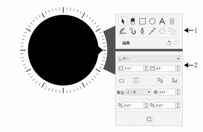

ホイール デバイスを描画ウィンドウに置くと、ツール パネル (1) とプロパティ パネル (2) が表示されます。

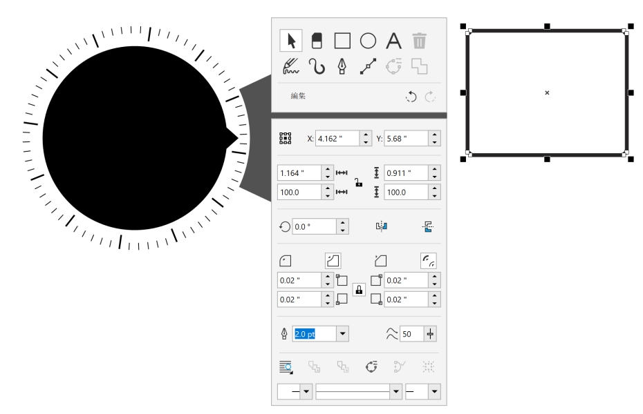

プロパティ パネルはプロパティ バーに似ています。ここには、選択したツールやオブジェクトに関連するコントロールが表示されます。ツール パネルでツールを切り替えるたびにプロパティ パネルが更新されるので、ツールやオブジェクトのプロパティをその場で編集できます。たとえば、描画ウィンドウでオブジェクトを選択している場合、プロパティ パネルを使用してオブジェクトの幅や高さ、輪郭の幅を素早く調整したり、オブジェクトをミラー化および回転させたりすることができます。また、プロパティ値を調整する必要がある場合も、ホイール デバイスを使えば細かく調整できます。
プロパティ パネルに表示されるコントロールを使用して、選択したオブジェクトを編集できます。この例では長方形が選択されています。

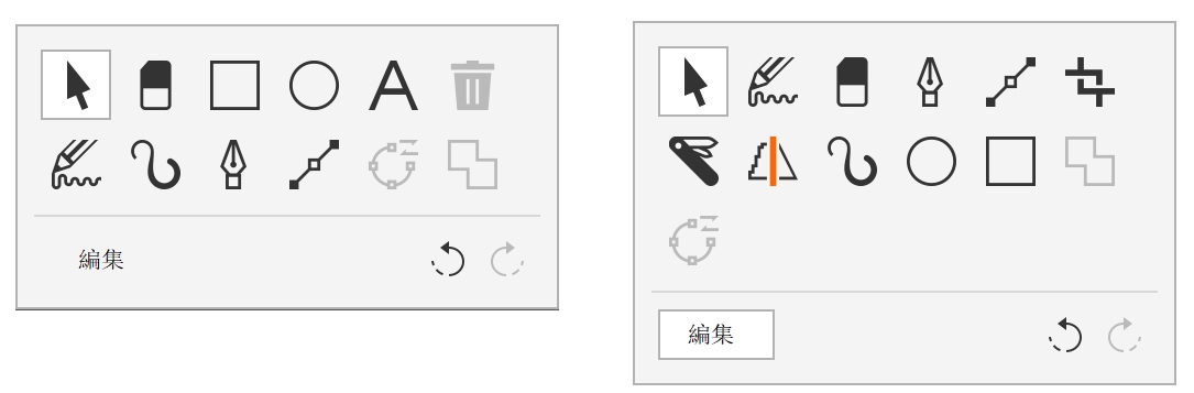

ツール パネルを各自のワークフローに合わせてカスタマイズし、必要なツールにアクセスしやすくするために、ツールを削除、追加、並べ替えることができます。
左: デフォルトのツール パネル。右: カスタマイズされたツール パネル。この例では、新たなツール (切り抜き、ナイフ、スマート描画) が追加され、[削除] ボタンが削除され、ツールが並べ替えられています。

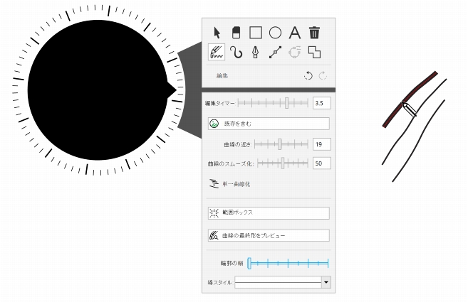

LiveSketch ツール関連のコントロールが表示されたプロパティ パネル。

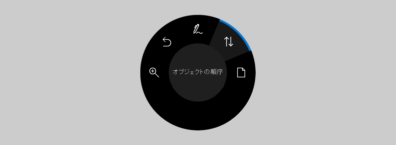

| オフスクリーン モードでホイール デバイスを使用するには |
| 1 . | ホイール デバイスを押し下げてオンスクリーン メニューを表示し、離します。 |
| 2 . | ホイール デバイスを回してオンスクリーン メニューから次のいずれかのコマンドを選択し、クリックします。 |
| • | ズーム — ズーム インまたはズーム アウトします。 |
| • | 元に戻す — 操作を元に戻したり、やり直したりします。 |
| • | LiveSketch — LiveSketch ツールを使用している場合に、ストロークを元に戻したり、即座に調整したりできます。詳しくは、オフスクリーン モードで LiveSketch ツールをホイール デバイスと組み合わせて使用するには.を参照してください。 |
| • | オブジェクトの順序 — 選択したオブジェクトを前面または背面に動かして重ね順を変更します。 |
| • | ページ — ドキュメント内のページ間を移動できます。 |
| 3 . | ホイール デバイスを時計回りまたは反時計回りに回して、タスクを完了します。 |

| ツール パネルをカスタマイズするには |
| 1 . | ホイール デバイスを画面上に配置します。 |
| ツール パネルとプロパティ パネルがホイール デバイスの横に表示されます。 |
| 2 . | スタイラスまたはマウスでツール パネルの [編集] を選択します。 |
| カスタマイズ パネルが開きます。 |
| 3 . | 次の表のタスクを 1 つ実行します。 |
追加するツールをカスタマイズ パネルからツール パネルへドラッグします。
削除するツールをツール パネルの外にドラッグします。
ツールを、ツール パネル内の目的の位置にドラッグします。
ツールの追加、削除、並べ替えによってツール パネルをカスタマイズできます。
| オフスクリーン モードで LiveSketch ツールをホイール デバイスと組み合わせて使用するには |
| 1 . | CorelDRAW で、ツールボックスの LiveSketch ツールをタップします。 |
| 2 . | ホイール デバイスを押し下げてオンスクリーン メニューを開き、ホイール デバイスを回して LiveSketch を選択してクリックします。 |
| 3 . | スケッチを開始し、以下のいずれかを行います。 |
| • | ストロークを元に戻すかやり直すには、ホイール デバイスを時計回りまたは反時計回りに回します。 |
| • | 指定した時間が経過する前にストロークを即座に調整するには、クリックします。 |
| オンスクリーン モードで LiveSketch ツールをホイール デバイスと組み合わせて使用するには |
| 2 . | ホイール デバイスを画面上に配置し、オンスクリーン メニューを開きます。 |
| 3 . | 次の表のいずれかのタスクを実行します。 |
スタイラスまたはマウスを使用して、調整するコントロールをプロパティ パネルで選択します。値を調整するには、ホイール デバイスを時計回りまたは反時計回りに回します。
LiveSketch ツールを使用してスケッチしているときに、指定した時間が経過する前にストロークを仕上げるには、ホイール デバイスをクリックします。
ホイール デバイスがない場合は、Enter キーを押すと、時間がリセットされ、ストロークの調整を即座に行うことができます。
