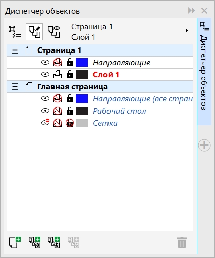

В окне настройки Диспетчер объектов отображается структура слоев, заданная по умолчанию. Имена активной страницы и слоя отображаются вверху.

Чтобы использовать слой в рисунке, необходимо сначала сделать его активным, щелкнув имя слоя в окне настройки Диспетчер объектов. Имя слоя отобразится красным полужирным шрифтом, указывающим на то, что слой активен. Когда начинается рисование, слой, заданный по умолчанию (Слой 1) является активным слоем.

По умолчанию активным является Слой 1.
Имя активного слоя и тип выбранного объекта отобразятся в строке состояния в нижней части окна приложения. Вверху окна настройки Диспетчер объектов также отображаются имена активной страницы и слоя.
