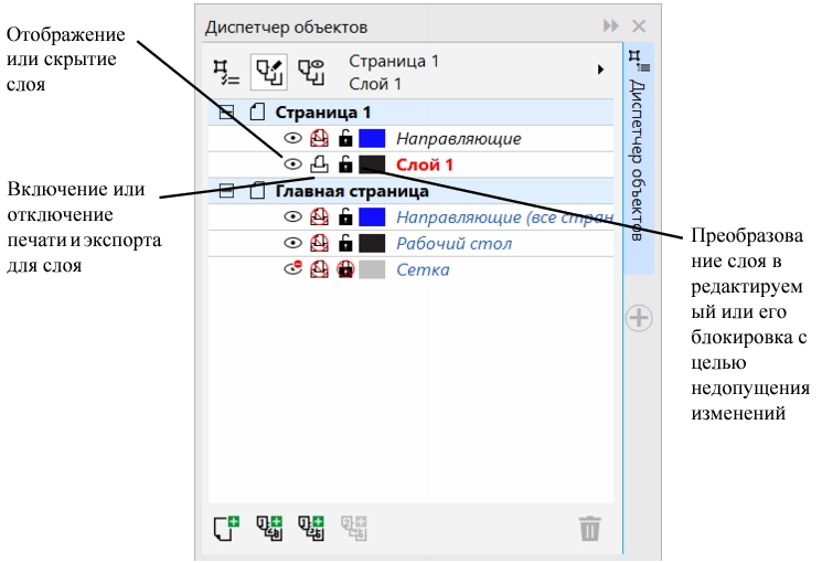

Для каждого вновь создаваемого слоя по умолчанию включены свойства отображения, редактирования, печати и экспорта. Эти свойства можно изменить в любое время. Можно также превратить местный слой в слой-шаблон или слой-шаблон в местный слой. Для получения сведений о слоях-шаблонах см. раздел Создание слоев.
Значки слева от имени слоя позволяют изменять свойства слоя.
Слои в рисунке можно отобразить или скрыть. Скрыв какой-либо слой, можно определить и отредактировать объекты на других слоях. Кроме того, при скрытии слоя уменьшается время обновления рисунка в процессе его редактирования.
Для слоя можно задать свойства печати и экспорта, которые определяют, будет ли слой отображаться при печати или экспорте рисунка. Обратите внимание, что скрытые слои отобразятся в готовом материале, если для них будут включены свойства печати и экспорта. Слой Сетка документа недоступен для печати или экспорта.

| Отображение или скрытие слоя |
| 1 . | Если окно настройки Диспетчер объектов закрыто, выберите Объект |
| 2 . | Нажмите значок Показать или скрыть |
| Слой скрыт, если значок Показать или скрыть отображается серым. |
Объекты, расположенные на скрытом слое, будут отображены в рисунке для печати или экспорта, если для слоя не будут отключены свойства печати и экспорта. Дополнительные сведения см. в разделе Включение или отключение печати и экспорта для слоя.
Слой можно также отобразить или скрыть, щелкнув правой кнопкой мыши слой в окне настройки Диспетчер объектов и выбрав пункт Видимый.
| Включение или отключение печати и экспорта для слоя |
| 2 . | Нажмите значок Включить или отключить печать и экспорт |
При отключении параметра печати и экспорта слоя содержимое слоя не будет отображаться на распечатанном или экспортированном рисунке, а также при полноэкранном просмотре.Сведения о полноэкранном просмотре см. в разделе Предварительный просмотр рисунков.
Печать и экспорт слоя можно также включить или отключить, щелкнув правой кнопкой мыши слой в окне настройки Диспетчер объектов и выбрав пункт Печатаемый.
