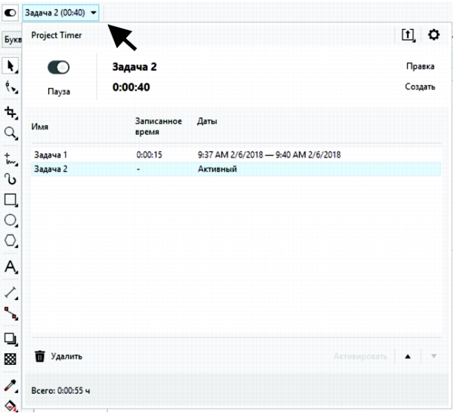

Функция «Таймер проекта» позволяет с легкостью отслеживать время, затраченное на выполнение проекта. Чтобы настроить записи таймера, можно добавлять задачи и отслеживать время, затраченное на каждую задачу. Можно присвоить задаче содержательное имя и редактировать журнал задач, сбросив счетчик или указав длительность, дату начала и окончания задачи.
Информация для отслеживания сохраняется с документом и легко доступна. Кроме того, можно сохранить записи отслеживания, как файлы CSV или TXT. Такие файлы можно открывать и форматировать с помощью электронных таблиц, чтобы создавать отчеты по учету рабочего времени.
Для настройки функции «Таймер проекта» в соответствии с вашим рабочим процессом предусмотрены дополнительные параметры. Можно задать параметры автоматизации, указать необходимость и способ отслеживания бездействия, а также упростить панель инструментов «Таймер проекта», скрыв элементы пользовательского интерфейса.
Панель инструментов Таймер проекта отображается под стандартной панелью инструментов.
Стрелка на панели инструментов «Таймер проекта» служит для того, чтобы показать или скрыть дополнительную панель, где можно добавлять и редактировать задачи, а также получать доступ к разным параметрам.

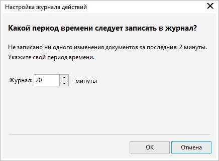

Если в течение некоторого времени в документ не вносятся изменения, функция «Таймер проекта» по умолчанию предлагает пользователю решить, как отслеживать это время бездействия. Приглашение отображается по истечении времени допустимого бездействия.
Удалить — чтобы удалить весь период бездействия из записи |
Учесть, как рабочее — чтобы записать период бездействия, как рабочее время. Данный параметр полезен для отслеживания времени работы над задачами, связанными с проектом, но не выполненные в CorelDRAW. Например, время, затраченное на исследование или обсуждение проекта с клиентом по телефону. Может потребоваться учесть это время, хотя в сам проект не внесены изменения. |
Настройка — для записи в журнал настраиваемого периода времени. В диалоговом окне Настройка журнала действий укажите период времени (в минутах), который желаете учесть, как рабочее время. Например, вы могли отойти от стола на час. Если в течение этого часа вы 20 минут работали над задачами, связанными с проектом, вы можете записать в журнал только 20 минут. Остальные 40 минут будут удалены. |
Диалоговое окно «Настройка журнала действий»
