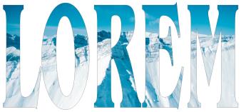

Puede crear objetos de PowerClip más complejos colocando uno dentro de otro para obtener un objeto de PowerClip anidado. También puede copiar el contenido de un objeto de PowerClip en otros objetos de PowerClip.
En el objeto de PowerClip, el texto artístico es el marco; y el mapa de bits, el contenido. El mapa de bits adquiere la forma del texto artístico.

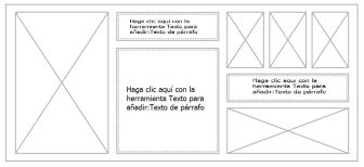

Puede crear un marco de PowerClip vacío a partir de un objeto o convertir un marco de PowerClip a un objeto. La creación de marcos de PowerClip vacíos o marcos de texto es útil si desea definir el diseño de su documento antes de añadir el contenido. Si desea obtener más información sobre los marcos de texto, consulte la sección Adición de texto de párrafo. Después de crear un marco de PowerClip vacío, puede añadir contenido a este. También puede añadir contenido a un marco de PowerClip que ya contenga otro objeto.
La creación de marcos de PowerClip vacíos y marcos de texto resulta útil si desea visualizar el diseño de su página antes de añadir el contenido.
