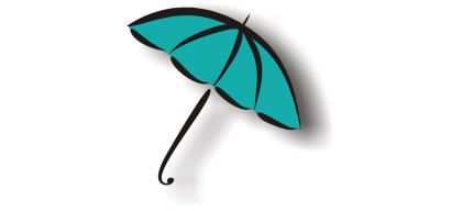

Sombra aplicada a un objeto
El efecto de fundido suaviza los bordes de una sombra.
