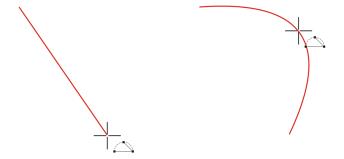

Herramientas Mano alzada y Polilínea
Las herramientas Mano alzada
y Polilínea
permiten dibujar líneas a mano alzada como si estuviera haciendo esbozos en un cuaderno. Si se equivocara mientras dibuja curvas a mano alzada, puede borrar la parte en cuestión inmediatamente y seguir dibujando. A la hora de dibujar líneas o segmentos rectos, los puede restringir a líneas rectas verticales u horizontales.
La herramienta Mano alzada le permite controlar la suavidad de la línea curva que está dibujando, así como añadir segmentos a una línea existente. A su vez, la herramienta Polilínea es la más adecuada para dibujar rápidamente una línea compleja que conste de segmentos curvos y rectos.
Además de dibujar líneas a mano alzada y segmentos rectos, es posible utilizar la herramienta Polilínea para dibujar arcos circulares.
Puede cambiar la configuración de las herramientas Mano alzada y Polilínea a fin de especificar su funcionamiento. Por ejemplo, puede cambiar la suavidad por defecto de una línea curva que haya creado con estas herramientas.

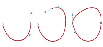

Herramientas Bézier y Pluma
Las herramientas Bézier
y Pluma
permiten dibujar líneas segmento a segmento, colocando cada nodo con precisión y controlando la forma de cada segmento curvo. Si utiliza la herramienta Pluma, puede previsualizar los segmentos de la línea que está dibujando.
Para dibujar líneas con varios segmentos, use la herramienta Bézier. Haga clic cada vez que desee que la línea cambie de dirección.
Se pueden dibujar curvas con la herramienta Bézier y arrastrando los tiradores de control de los extremos de la curva Bézier.

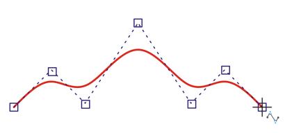

Herramienta B-Spline
Los puntos de control le permitirán dar forma a una línea curva y dibujar B-splines fácilmente. Un B-spline es normalmente una línea curva, continua y suave. Los B-splines tocan los puntos de control primero y último, y se puede tirar de ellos mediante los puntos intermedios. A diferencia de las curvas Bézier, los puntos de control no le permiten especificar los puntos por los que pasa una curva al alinear una curva con otros elementos de dibujo.
A los puntos de control que están en contacto con las líneas se les denomina puntos de control "sujetos". Los puntos de control sujetos funcionan como anclajes. A los puntos de control que tiran de la línea, pero no están en contacto con ella, se les denomina puntos de control "flotantes". Los puntos de control primero y último siempre se encuentran sujetos en B-splines de extremos abiertos. Los puntos intermedios flotan de forma predeterminada, pero puede convertirlos a sujetos si desea crear líneas asimétricas o rectas dentro del B-spline. Puede editar B-splines completos utilizando los puntos de control.
El trayecto de un B-spline curvo estará determinado por los puntos de control que establezca.
