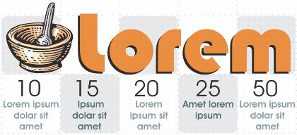

El efecto de cuadros de este gráfico se ha creado utilizando la cuadrícula de documentos.
