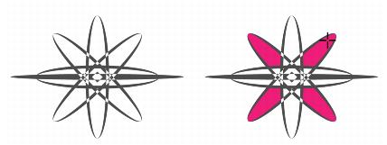

È possibile applicare riempimenti a qualsiasi area racchiusa utilizzando lo strumento Riempimento assistito. A differenza degli altri strumenti di riempimento che si applicano solo agli oggetti, lo strumento Riempimento assistito rileva i bordi di un'area e crea un tracciato chiuso consentendo il riempimento dell'area. Ad esempio, se si traccia una linea a mano libera che interseca ripetutamente se stessa per creare cicli continui, è possibile riempirli rilevandone i bordi mediante lo strumento Riempimento assistito. È possibile riempire un'area a condizione che sia completamente racchiusa all'interno dei tracciati di uno o più oggetti.
Nell'esempio riportato sopra, l'oggetto spirale originale è stato duplicato e spostato, consentendo l'applicazione di riempimenti alle aree racchiuse mediante lo strumento Riempimento assistito.
Utilizzo dello strumento Riempimento assistito per riempire aree racchiuse
Poiché lo strumento Riempimento assistito delinea un tracciato intorno all'area, si crea un nuovo oggetto che può essere riempito, spostato, copiato o modificato. Pertanto, questo strumento può essere utilizzato in due modi: per riempire un'area o per creare un nuovo oggetto da un'area.
Sebbene venga utilizzato principalmente per il riempimento di aree, lo strumento Riempimento assistito può anche essere utilizzato per creare nuovi oggetti. Nell'esempio precedente, gli oggetti originali, ovvero le due spirali (a sinistra), vengono eliminati (a destra) ma il riempimento viene conservato poiché ogni area con riempimento è in realtà un oggetto.
