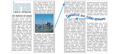

Collegando i riquadri di testo, è possibile far scorrere il testo eccedente di un riquadro in un altro. Quando si ridimensiona un riquadro collegato oppure si modificano le dimensioni del testo, la quantità di testo del riquadro successivo viene regolata automaticamente. È possibile collegare i riquadri di testo prima o dopo la digitazione del testo.
Non è possibile collegare il testo grafico. Tuttavia, è possibile collegare un riquadro di testo in paragrafi a un oggetto chiuso o aperto. Quando si collega un riquadro di testo a un oggetto aperto, ad esempio una linea, il testo scorre lungo il tracciato della linea. Quando si collega un riquadro di testo a un oggetto chiuso, ad esempio un rettangolo, viene inserito un riquadro di testo in modo che il testo scorra all’interno dell’oggetto. Se il testo supera il tracciato chiuso o aperto, è possibile collegarlo a un altro riquadro o oggetto. È inoltre possibile effettuare il collegamento a riquadri e oggetti esistenti su pagine diverse oppure creare un riquadro collegato nella stessa posizione in un'altra pagina.
Una volta collegati i riquadri di testo, è possibile far scorrere il testo da un oggetto o riquadro di testo a un altro. Quando si seleziona il riquadro di testo o l’oggetto, viene visualizzata una freccia blu che indica la direzione dello scorrimento. Queste frecce possono essere visualizzate o nascoste.
È possibile far scorrere il testo tra riquadri di testo e oggetti diversi mediante il collegamento del testo.
È possibile rimuovere i collegamenti tra più riquadri e tra i riquadri e gli oggetti. Se sono presenti solo due riquadri collegati e si rimuove il collegamento, il testo eccedente rimane nel secondo riquadro. Se si elimina un riquadro che fa parte di una serie di riquadri collegati, il flusso del testo viene reindirizzato nel riquadro o nell'oggetto successivo.

Per creare un nuovo riquadro collegato in un'altra pagina, fare clic sulla scheda Pagina corrispondente nel document navigator e posizionarsi sopra l'area della pagina di disegno che corrisponde alla posizione del primo riquadro. Quando viene visualizzata un'anteprima del riquadro, fare clic per creare il riquadro collegato. Le dimensioni e la posizione del nuovo riquadro sono uguali a quelle del riquadro originale. Se si fa clic in un altro punto della pagina, viene creato un riquadro di testo con le dimensioni della pagina intera. |
Se un riquadro di testo è collegato, la scheda Scorrimento testo cambia
e viene visualizzata una freccia blu che indica la direzione dello scorrimento. Se il testo collegato si trova su un’altra pagina, vengono visualizzati il numero di pagine e una linea blu tratteggiata. Per nascondere o visualizzare questi indicatori, consultare Per specificare le preferenze di formattazione per i riquadri di testo.
