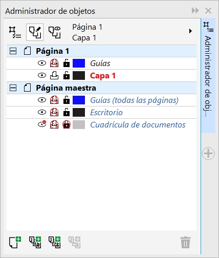

La ventana acoplable Administrador de objetos muestra la estructura de capas predeterminada. Los nombres de la página y capa activas aparecen en la parte superior.

Cada nuevo archivo se crea con una página predeterminada (Página 1) y una Página maestra. La página predeterminada contiene las siguientes capas:
La Pagina maestra es una página virtual que contiene información que se aplica a todas las páginas en un documento. Puede añadir una o más capas a una página maestra para que contenga elementos tales como cabeceras, pies de página o un fondo estático. De forma predeterminada, una página maestra contiene las siguientes capas:
Las capas predeterminadas de la capa maestra no se pueden eliminar ni copiar.

Para usar una capa en el dibujo, debe primero activar la capa haciendo clic en el nombre de la capa en la ventana acoplable Administrador de objetos. El nombre de la capa aparece en una fuente de color rojo y en negrita para indicar que es la capa activa. Al crear un dibujo nuevo, la capa predeterminada (Capa 1) será la capa activa.

De forma predeterminada, la capa activa es la Capa 1.
El nombre de la capa activa, así como el tipo del objeto seleccionado en ese momento, aparecen en la barra de estado en la parte inferior de la ventana de la aplicación. Los nombres de la página y capa activas también aparecen en la parte superior de la ventana acoplable Administrador de objetos.
