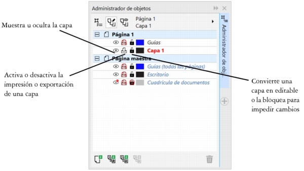

Para cada nueva capa que cree, las propiedades de visualización, edición, impresión y exportación están activadas de forma predeterminada. Puede cambiar estas propiedades en cualquier momento. También puede convertir una capa local en una capa maestra, o viceversa. Si desea obtener más información sobre capas maestras, consulte la sección Creación de capas.
Los iconos situados a la izquierda del nombre de una capa permiten cambiar las propiedades de la misma.
Visualización y ocultación de capas
Puede mostrar u ocultar las capas en un dibujo. Mediante la ocultación de una capa se pueden identificar y editar objetos de otras capas. También reduce el tiempo necesario para la actualización del dibujo al editarlo.
Impresión y exportación de capas
Puede establecer propiedades de impresión y exportación para una capa y así controlar si una capa debe aparecer o no en el dibujo impreso o exportado. Tenga en cuenta que las capas ocultas solo se mostrarán en la salida final si las propiedades de impresión y exportación están activadas. La capa Cuadrícula de documentos no puede imprimirse ni exportarse.
Definición de las propiedades de edición de una capa
Puede permitir la edición de los objetos en todas las capas o restringir la edición para que solamente se puedan editar los objetos de la capa activa. También puede bloquear una capa para evitar que se realicen cambios en los objetos que contiene por accidente. Si una capa está bloqueada, no podrá seleccionar ni editar los objetos que esta contenga.

Haga clic en el icono Activar o desactivar impresión y exportación situado junto al nombre de la capa. |
Desactivar la impresión y exportación de una capa evita que sus contenidos aparezcan en el dibujo impreso o exportado, o en previsualizaciones a pantalla completa.Para obtener información sobre previsualizaciones a pantalla completa, consulte Previsualización de dibujos.
También puede activar o desactivar la impresión y exportación de una capa haciendo clic con el botón derecho del ratón en la capa en la ventana acoplable Administrador de objetos y haciendo clic en Imprimible.

Si desactiva la edición en las capas, solo podrá trabajar en la capa activa y en la capa Escritorio. No podrá seleccionar ni editar los objetos de las capas inactivas. Por ejemplo, si usa la herramienta Selección para seleccionar con un recuadro varios objetos en la página de dibujo, solamente se seleccionan los objetos en la capa activa.
No es posible bloquear ni desbloquear la capa Cuadrícula de documentos.
También puede permitir la edición en todas las capas haciendo clic en el botón Editar en las capas
de la ventana acoplable Administrador de objetos. La edición en todas las capas está activada cuando el botón aparece presionado. Si se hace clic de nuevo en el botón, la edición queda restringida a la capa activa.
Para bloquear o desbloquear una capa, también puede hacer clic con el botón derecho del ratón en la capa en la ventana acoplable Administrador de objetos y hacer clic en Editable.
