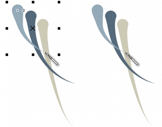

Ocultación del cuadro delimitador
Al utilizar las herramientas de curva para dibujar líneas, puede ocultar el cuadro delimitador que aparece alrededor de las líneas una vez dibujadas. Entre las herramientas de curva se incluyen las herramienta Mano alzada, Línea de 2 puntos, Bézier, Medios artísticos, Pluma, B-Spline, Polilínea y Curva de 3 puntos.
Puede ocultar la caja delimitadora para realizar trazos de Medios artísticos de forma más seguida y fluida.

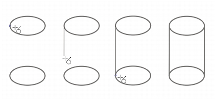

Para dibujar una línea tangente Volver Al Principio
En la caja de herramientas, haga clic en la herramienta Línea de 2 puntos .
En la barra de propiedades, haga clic en el botón Línea de 2 puntos tangencial .
Haga clic en el borde de un segmento de curva en un objeto y arrastre el ratón hacia donde desea que termine la línea tangente.
Si desea dibujar una línea tangente a dos objetos, arrastre al borde del segundo objeto y suelte el botón del ratón cuando aparezca el punto de encaje tangente. El punto de encaje cuadrante aparecerá cuando éste coincida con el punto de encaje tangente.
Para ampliar la línea más allá del segundo objeto, mantenga presionada la tecla Ctrl cuando se muestre el punto de encaje de la tangente y arrástrela hasta donde desee que llegue la línea.
El modo Línea de 2 puntos tangencial se puede utilizar para dibujar los lados del cilindro.
Dibujo de líneas tangentes.

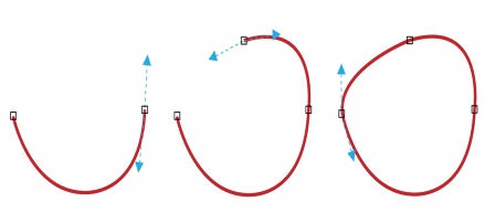

Dibujo de líneas con la herramienta Bézier Volver Al Principio
En la caja de herramientas, haga clic en la herramienta Bézier .
Opte por uno de los siguientes métodos:
Para dibujar un segmento curvo, haga clic donde desee situar el primer nodo, y arrastre el tirador de control hasta donde desee situar el siguiente nodo. Suelte el botón del ratón, y arrastre el tirador de control para crear la curva.
Para dibujar un segmento recto, haga clic donde deba comenzar el segmento de la línea, y a continuación haga clic donde deba terminar.
Puede añadir todos los segmentos que desee.

Dibujar un segmento curvo seguido de un segmento recto
Dibuje un segmento curvo, haga doble clic en el nodo final, y haga clic donde deba terminar el segmento recto.
Dibujar un segmento recto seguido de un segmento curvo
Dibuje un segmento recto. Haga clic en el punto final del segmento, arrastre hasta donde desee, y suelte el botón del ratón. Arrastre para dibujar una curva.
