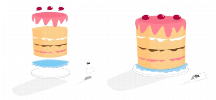

Il est possible de modifier l’ordre d’empilage des objets sur un plan ou une page. Pour cela, placez des objets derrière ou devant d’autres objets. Vous pouvez également placer précisément les objets dans l’ordre d’empilage et inverser l’ordre d’empilage de plusieurs objets.
Les quatre objets (à gauche) sont ordonnés de haut en bas afin de créer l’image finale (à droite).
