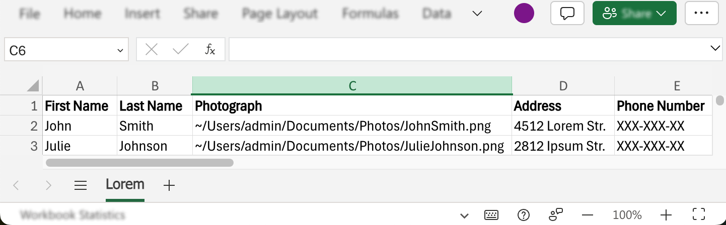

In questo esempio di file di origine dati Excel Workbook (XLSX), ogni record include nome, cognome, fotografia, indirizzo e numero di telefono. Ogni voce all'interno di una colonna, ad esempio "4512 Lorem Str." e "2812 Ipsum Str.", viene riconosciuto come campo.

È inoltre possibile creare un'origine dati in un'applicazione per fogli di calcolo, ad esempio Microsoft Excel. Per indicare che una colonna contiene percorsi di file, inserire il simbolo "@" prima del nome della colonna, facendolo precedere dal simbolo della virgoletta singola (o apostrofo)', come carattere di escape. Per esempio:
’@Photo
