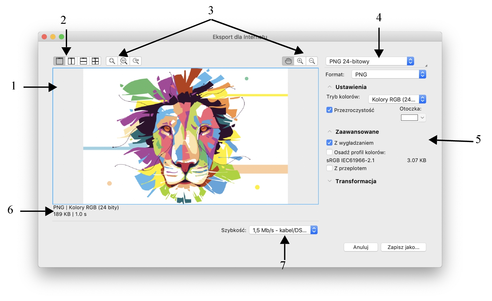

Składnik
Opis
1. Okno podglądu
Wyświetla podgląd dokumentu.
2. Tryby podglądu
Umożliwia wyświetlenie podglądu dostosowań w oknie pojedynczym lub podzielonym.
3. Narzędzia powiększania i przemieszczania zawartości okna
Umożliwia powiększanie i pomniejszanie dokumentu wyświetlanego w oknie podglądu, przemieszczanie obrazka wyświetlanego przy stopniu powiększenia większym niż 100% i dopasowywanie obrazka do okna podglądu.
4. Lista wzorców
Umożliwia wybranie ustawień wzorca w przypadku danego formatu pliku.
5. Ustawienia eksportowania
Umożliwia dostosowanie ustawień eksportowania, takich jak kolor, opcje wyświetlania i rozmiar.
6. Informacje o formacie
Umożliwia wyświetlanie informacji o formacie pliku dostępnych w każdej ramce podglądu.
7.Lista Szybkość
Umożliwia wybranie szybkości połączenia internetowego stosowanego do zapisu pliku.
