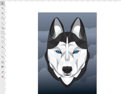

Linijki
Dla ułatwienia dokładnego rysowania, zmieniania rozmiaru i wyrównywania obiektów w oknie rysunku można wyświetlić linijki. Linijki można ukryć lub przesunąć w inne miejsce w oknie rysunku. Ustawienia linijek również można dostosować do własnych potrzeb. Można na przykład ustawić początek linijki, wybrać jednostkę miary i określić, ile znaczników lub kresek będzie wyświetlanych w obrębie znacznika pełnej jednostki.
W programie CorelDRAW jednostki stosowane do linijek są domyślnie używane do duplikowania i podsuwania. Wartość domyślną można zmienić i określić inne jednostki dla tych i innych parametrów. Więcej informacji na temat podsuwania można znaleźć w sekcji Ustawianie pozycji obiektów.
