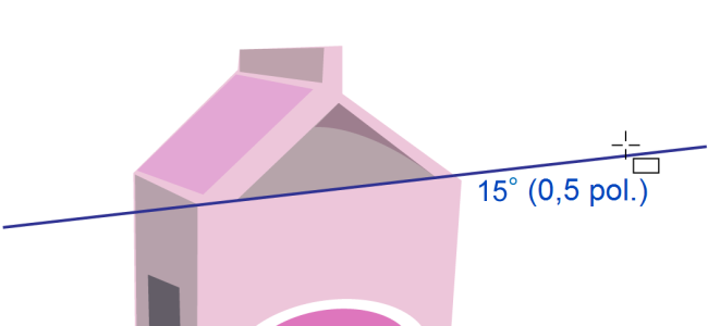

É possível exibir linhas-guia dinâmicas para ajudá-lo a mover, alinhar e desenhar com precisão objetos em relação a outros objetos. As linhas-guia dinâmicas são linhas-guia temporárias que você pode puxar dos seguintes pontos de alinhamento em objetos: centro, nó, quadrante e linha de base do texto. Para obter mais informações sobre os pontos e modos de alinhamento, consulte Alinhar objetos.

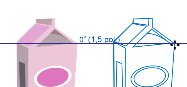

À medida que arrasta um objeto por uma linha-guia dinâmica, você pode ver a distância entre o objeto e o ponto de alinhamento usado para criar a guia dinâmica, o que ajuda a posicioná-lo com precisão. Você pode usar as linhas-guia dinâmicas para colocar objetos em relação a outros, enquanto os desenha. Igualmente, é possível exibir linhas-guia dinâmicas de interseção e depois colocar o objeto no ponto de interseção.
Uma linha-guia dinâmica foi puxada de um nó no objeto à esquerda. A dica de tela ao lado do nó exibe o ângulo da linha-guia dinâmica (0º) e a distância entre o nó e o ponteiro (1,5 pol). O objeto à direita foi arrastado ao longo da linha-guia dinâmica e posicionado precisamente a 1,5 polegada do nó usado para gerar a guia dinâmica.
As linhas-guia dinâmicas contêm divisões invisíveis, denominadas graduações, nas quais o ponteiro gravita. As graduações permitem mover os objetos com precisão pela linha-guia dinâmica. Ajuste os espaços das graduações adequando-os às suas necessidades, ou desative os alinhamentos pelas graduações. É possível definir outras opções para as linhas-guia dinâmicas. Por exemplo, você pode optar pela exibição de linhas-guia dinâmicas em um ou mais ângulos predefinidos, ou em ângulos que especificar. É possível visualizar as configurações de ângulo. Também é possível personalizar a cor e o estilo de linha de guias dinâmicas. Quando não precisar mais da linha-guia dinâmica de um determinado ângulo, você pode excluir as configurações de ângulo. É possível ainda exibir também linhas-guia dinâmicas que são extensões de segmentos de linha.

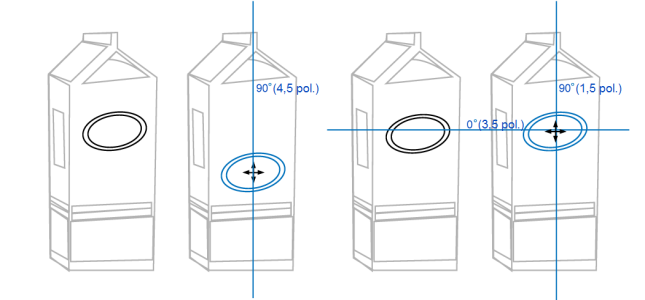

No exemplo a seguir, a interseção de guias dinâmicas é usada para posicionar uma elipse.
Primeiramente, a elipse foi arrastada por seu ponto de alinhamento central (à esquerda) até a borda da outra caixa e, em seguida, para a direita a fim de exibir uma linha-guia dinâmica (à direita).
Em seguida, a elipse foi arrastada para a borda da caixa e depois para baixo a fim de exibir outra linha-guia dinâmica (à esquerda). Por fim, a elipse foi posicionada na interseção das linhas-guia dinâmicas (à direita).
