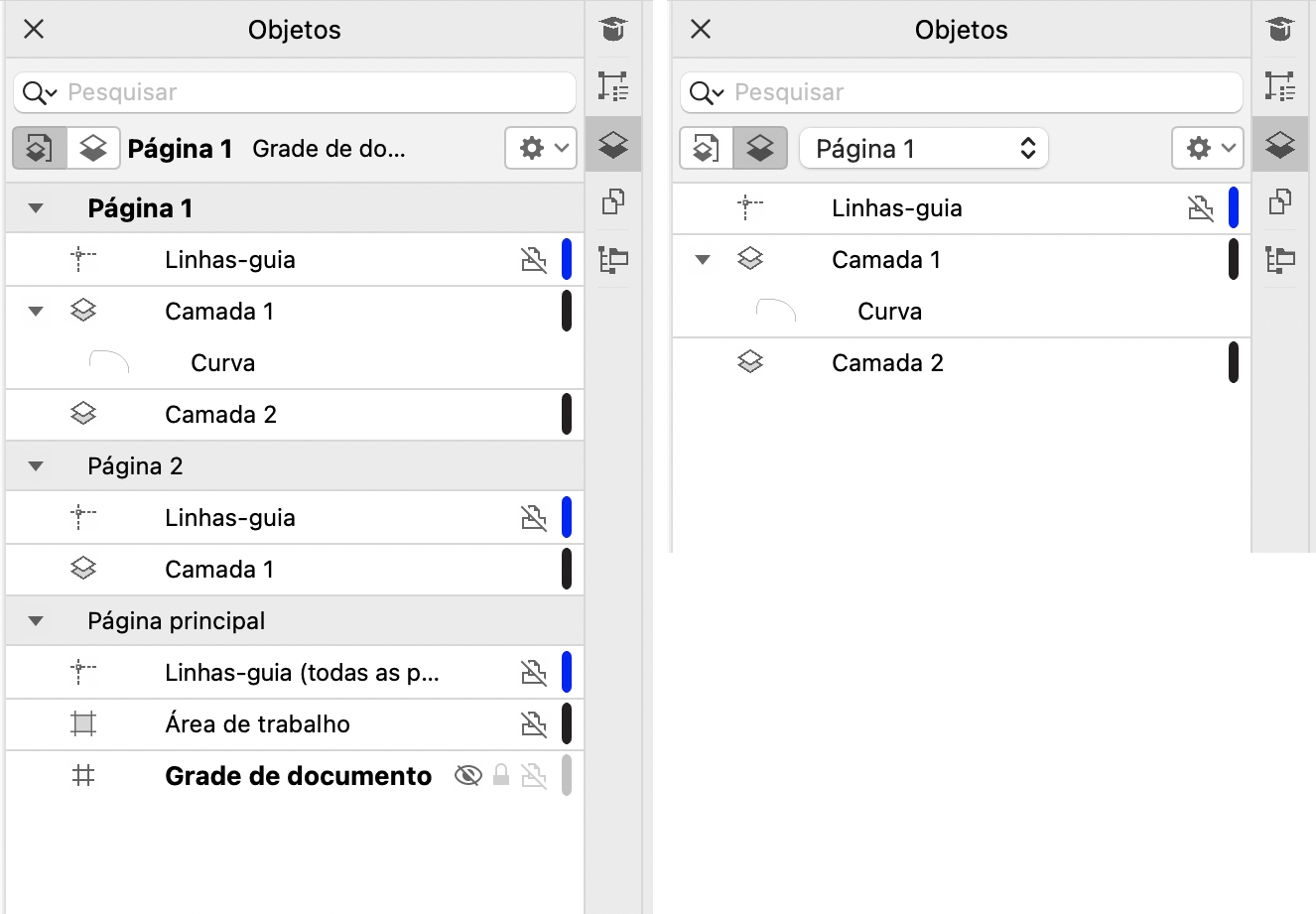

As exibições da do inspetor Objetos permite exibir os componentes do seu documento de formas diferentes. A exibição a ser selecionada depende da complexidade do documento e da tarefa que está sendo executada. Por exemplo, em um documento longo, com várias páginas, é possível escolher visualizar apenas páginas para poder navegar no documento com mais facilidade e exibir somente uma página por vez. A exibição de Camadas e objetos permite a visualização e reorganização de todas as camadas que afetam a página selecionada.
Exibições disponíveis: Páginas, camadas e objetos (esquerda); Camadas e objetos (direita)

Para exibir páginas, camadas e objetos no inspetor Objetos
Voltar Ao Início
1 Se a janela do inspetor Objetos não estiver aberta, clique em Objeto Objetos.
2 Execute uma tarefa da tabela a seguir.
Para
Faça o seguinte
Exibir todas as camadas e objetos em uma página
Clique no botão Exibir camadas e objetos . Escolha uma página na caixa de listagem Escolher página.
Exibir todas as camadas e objetos em todas as páginas
Clique no botão Exibir páginas, camadas e objetos .
Exibir os objetos selecionados no inspetor Objetos
Clique no botão Opções e em Expandir para mostrar a seleção.
Exibe camadas principais sob cada página na janela do inspetor Objetos
Clique no botão Opções e em Mostrar camadas principais nas páginas.
