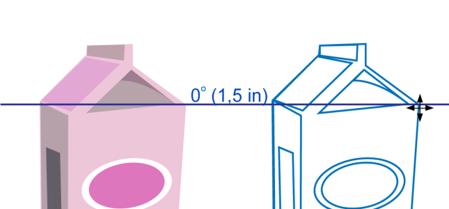

动态辅助线是从左侧对象的节点中拉出的。节点旁边的屏幕提示显示动态辅助线的角度 (0º) 以及节点和指针之间的距离(1.5 英寸)。沿动态辅助线拖动右侧的对象,并精确放置在距离用于生成动态辅助线的节点 1.5 英寸远的位置上。

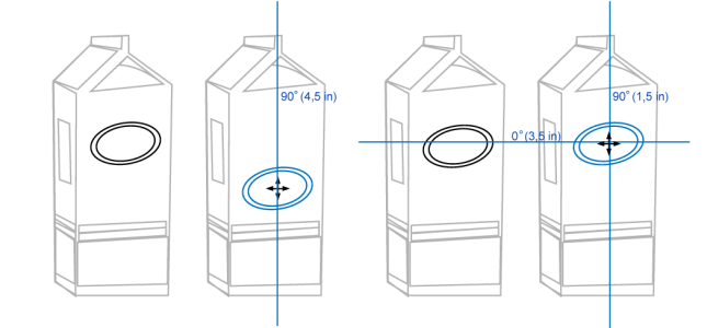

在下面的示例中,使用交叉动态辅助线定位椭圆形。
首先,按住椭圆形的中心贴齐点(左)将椭圆形拖到另一个纸箱的边缘,然后拖到右侧以显示动态辅助线(右)。
接着,将椭圆形拖到纸箱的边缘,然后往下拖以显示另一条动态辅助线(左)。最后,将椭圆形定位在动态辅助线的交叉点上(右)。
