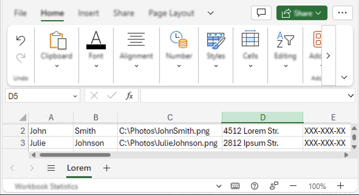

In diesem Beispiel einer Datenquellen-Datei in Form einer Excel-Arbeitsmappe (XLSX) enthält jeder Datensatz einen Vornamen, einen Nachnamen, eine Fotografie, eine Adresse und eine Telefonnummer. Jedes Element in einer Spalte (wie beispielsweise „4512 Lorem Str." oder „2812 Ipsum Str.") wird als ein Feld erkannt.
Sie können entweder eine neue Datenquelle erstellen oder eine vorhandene Datei importieren. CorelDRAW unterstützt die folgenden Arten von Datenquellen: Textdateien (TXT-Format), Dateien mit kommaseparierten Werten (Comma Separated Values, CSV-Format), Dateien im RTF-Format (Rich Text Format), Excel-Arbeitsmappen-Dateien (XLSX) und Dateien, die über eine ODBC-Datenquelle geöffnet werden können.

Sie können eine Datenquelle auch in einem Tabellenkalkulationsprogramm wie Microsoft Excel erstellen. Um anzugeben, dass eine Spalte Dateipfade enthält, stellen Sie dem Spaltenname ein At-Zeichen (@) voran, dem als Escape-Zeichen ein einfaches Anführungszeichen (oder Apostroph), „" vorangeht. Beispiel:
’@Foto

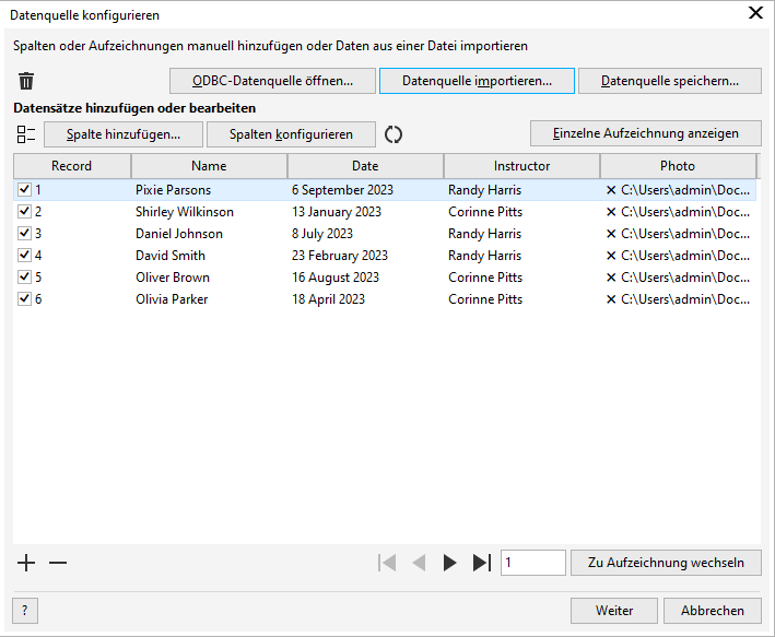

1 Klicken Sie auf Datei Seriendruck Seriendruck erstellen/laden.
2 Klicken Sie im Dialogfeld Datenquelle konfigurieren auf Spalte hinzufügen.
3 Geben Sie im Dialogfeld Spalte hinzufügen im Feld Name einen Spaltennamen ein.
4 Führen Sie eine der folgenden Aktionen durch:
Zu erstellendes Element
Vorgehensweise
Eine Textspalte
Aktivieren Sie im Bereich Typ die Option Text.
Eine numerische Spalte
Aktivieren Sie im Bereich Typ die Option Numerisch. Im Bereich Optionen für Zahlen können Sie die Daten in einem numerischen Feld formatieren, indem Sie ein Format aus dem Listenfeld Format auswählen, sowie den Wert in einem numerischen Feld automatisch erhöhen, indem Sie das Kontrollkästchen Wert kontinuierlich erhöhen aktivieren und in den entsprechenden Feldern Anfangswerte und Endwerte festlegen.
Hinweis: In CorelDRAW stehen verschiedene numerische Formate zur Verfügung. So repräsentiert zum Beispiel das Format X.0 den Wert 1 als 1.0, während das Format 00X den Wert 1 als 001 darstellt.
Eine Spalte, die Pfade enthält
Aktivieren Sie im Bereich Typ die Option Pfad.
5 Klicken Sie auf Hinzufügen.
Wiederholen Sie die Schritte 2 bis 5, bis Sie die gewünschten Spalten hinzugefügt haben.
6 Klicken Sie auf die Schaltfläche Einen Datensatz hinzufügen und geben Sie Daten in die Felder ein, die diesem Datensatz entsprechen.
Wiederholen Sie diesen Schritt für jeden Datensatz.
7 Klicken Sie auf Weiter, um zum nächsten Schritt im Seriendruck-Prozess zu wechseln und das Formulardokument zu erstellen. Weitere Informationen erhalten Sie unter So erstellen Sie ein Formulardokument.
