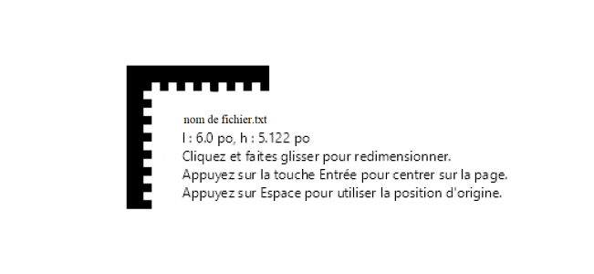

Le curseur d’importation de texte permet de positionner le texte sur la page de dessin.

Placez le curseur d’importation sur la page de dessin, puis cliquez.
Cliquez et faites glisser la souris sur la page de dessin afin de définir la taille de l’encadré de texte.
Appuyez sur la barre d’espacement afin de positionner le texte importé à l’emplacement par défaut.
