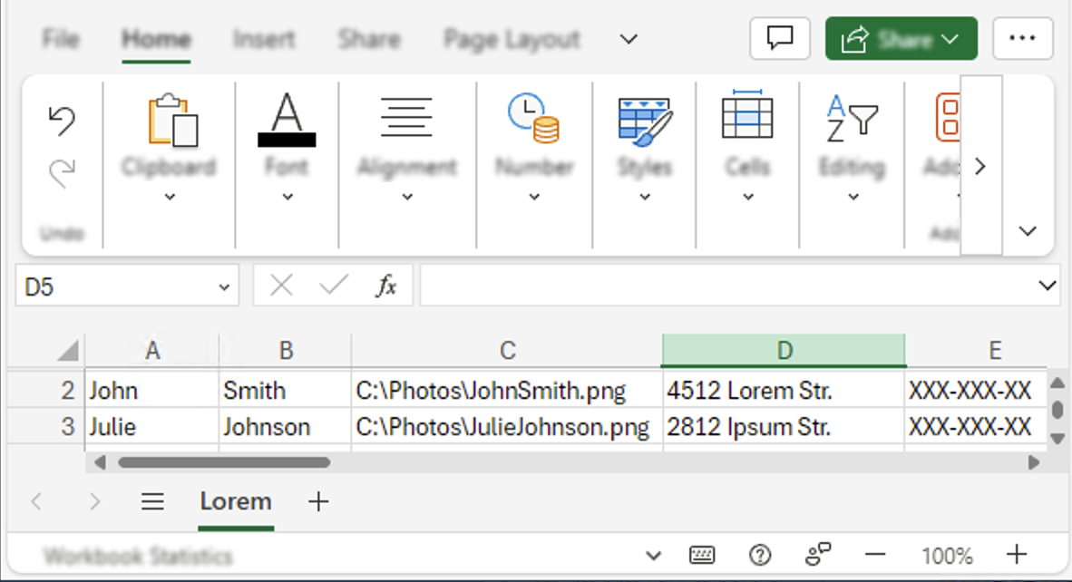

In questo esempio di file di origine dati Excel Workbook (XLSX), ogni record include nome, cognome, fotografia, indirizzo e numero di telefono. Ogni voce all'interno di una colonna, ad esempio "4512 Lorem Str." e "2812 Ipsum Str.", viene riconosciuto come campo.
