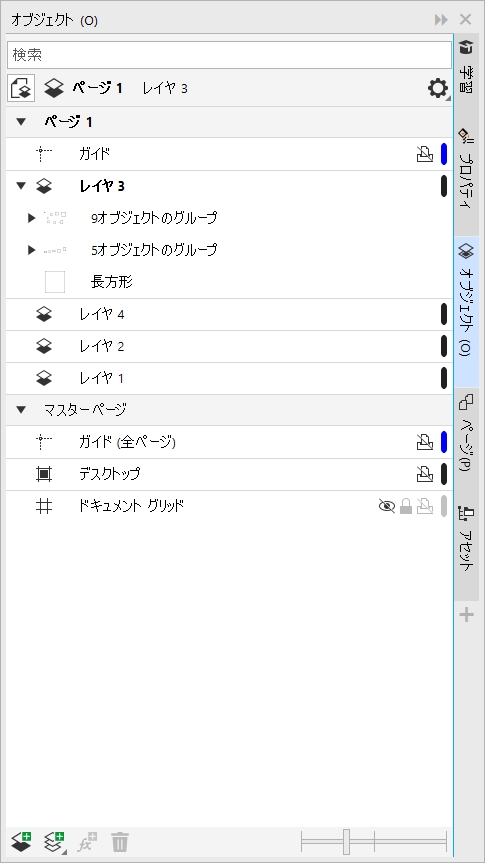

[オブジェクト ]ドッキング ウィンドウは、デフォルトのレイヤ構造を表示します。アクティブなページおよびレイヤの名前が一番上に表示されます。

1 [オブジェクト] ドッキング ウィンドウが開いていない場合は、[オブジェクト] [オブジェクト] をクリックします。
2 [オプション] ボタン をクリックし、次の表からいずれかのタスクを実行します。

描画でレイヤを使用するには、最初に[オブジェクト]ドッキング ウィンドウでレイヤ名をクリックしてレイヤをアクティブにする必要があります。描画の作成時には、デフォルトのレイヤ (レイヤ 1) がアクティブになります。
2 [オブジェクト] ドッキング ウィンドウで次のいずれかを行います。
レイヤ名をクリックします。
アクティブにしたいレイヤにあるオブジェクトをクリックします。
デフォルトでは、アクティブ レイヤはレイヤ 1 です。
アクティブなレイヤの名前、および現在選択しているオブジェクトの種類が、アプリケーション ウィンドウの下部にあるステータス バーに表示されます。アクティブなページおよびレイヤの名前が [オブジェクト] ドッキング ウィンドウの一番上に表示されます。
