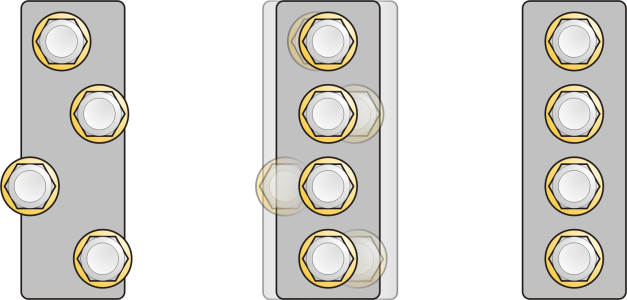

Beispiele für die Ausrichtung von Objekten am Mittelpunkt des jeweiligen Objekts
