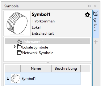

Symbole werden aus Objekten erstellt. Wenn Sie ein Objekt in ein Symbol umwandeln, wird das neue Symbol im Andockfenster Symbole hinzugefügt und das ausgewählte Objekt wird zu einer Instanz. Sie können ein Symbol auch aus mehreren Objekten erstellen. Die meisten Objekte in Corel DESIGNER können in Symbole umgewandelt werden (mit einigen Ausnahmen). Weitere Informationen finden Sie unter Nicht unterstützte Objekttypen.
Die in einer Zeichnung erstellten Symbole werden mit der Corel DESIGNER-Datei (DES) gespeichert. Darüber hinaus können Sie Symbolbibliotheken erstellen, die Symbole enthalten, die für mehrere Zeichnungen gemeinsam genutzt werden können. Weitere Informationen finden Sie unter Symbolsammlungen und -bibliotheken.
Sie können auf ein neues Symbol zugreifen, indem Sie im Andockfenster Symbole das Dokument Unbenannt-1 wählen.

In der Symbolliste werden lokale Symbole mit einem geöffneten Schlosssymbol angezeigt. Das heißt, sie können in der Zeichnung bearbeitet und umbenannt werden.
