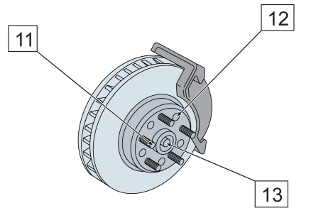

Beschriftungen sind Linien mit Text, die auf Objekte in einer Zeichnung verweisen und diese kennzeichnen. Es steht Ihnen eine Vielzahl von Linienenden einschließlich Pfeilspitzen und anderer Stile zur Verfügung. Beschriftungen können zwischen dem Linienende und dem Text eines, zwei oder drei Liniensegmente aufweisen.
Sie können für den Beschriftungstext in einer Zeichnung mehrere verschiedene Formen verwenden.

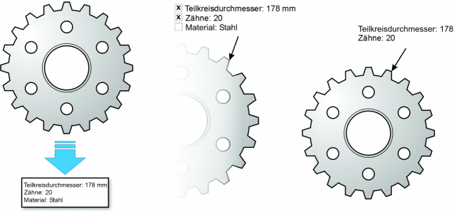

Die Standardoption für Beschriftungstexte ermöglicht es, nach dem Zeichnen der Beschriftung Text einzugeben. Sie können Text auch aus der Zwischenablage oder aus Objekteigenschaften einfügen. Sie können auch einen Wert angeben und diesen schrittweise erhöhen, wenn Sie weitere Beschriftungen hinzufügen. Weitere Informationen zu Objekteigenschaften finden Sie unter Verwaltung und Überwachung von Projekten.

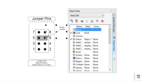

Werden Ihre Zeichnungen in einer interaktiven elektronischen technischen Dokumentation (IETM, Interactive Electronic Manual) verwendet, können Sie Ihre Dateien noch informationsreicher gestalten. Mit Corel DESIGNER können Sprechblasen manuell Hotspots hinzugefügt werden, wenn eine Zeichnung als CGM v4-Datei ausgegeben wird, sodass diese reagieren, wenn mit dem Mauszeiger darauf gezeigt oder geklickt wird. Mithilfe des Andockfensters Objektdaten können Sie eine Sprechblase mit einer Webseite verknüpfen, zu einem Abschnitt in einer anderen Sprechblasen-spezifischen Datei springen oder eine QuickInfo anzeigen lassen. So können Sie beispielsweise ein Bauteil in einer Zeichnung mit einem Online-Ersatzteilkatalog verknüpfen und so den Sofortzugriff auf spezifische, aktualisierte Informationen wie Preis und Verfügbarkeit ermöglichen.

Sie können Sprechblasen Hotspots hinzufügen.

Inkrement: Die Beschriftung wird um einen numerischen Wert ergänzt. Der Wert wird schrittweise erhöht, wenn Sie weitere Beschriftungen hinzufügen. Sie können den Anfangswert und den Wert der Erhöhung festlegen. Die festgelegten Inkrementwerte gelten nur für die aktive Zeichnung. |
Wenn mit einem Objekt Eigenschaften verknüpft sind, können Sie diese in Beschriftungen anzeigen.

Feldname einfügen: fügt den Feldnamen (wie z. B. Namen oder Kosten) in den Beschriftungstext ein |
Laufend aktualisieren: der Beschriftungstext wird automatisch aktualisiert, wenn Objektdaten geändert werden Diese Option ist nur für verknüpfte Beschriftungen verfügbar. |
Als Standard übernehmen: übernimmt die aktuellen Einstellungen im Dialogfeld als Standardeinstellungen für neue Beschriftungen. Das Dialogfeld wird nicht angezeigt, wenn Sie weitere Beschriftungen zeichnen, die Objektdaten enthalten. |
Sie können die Anzeige der Objektdaten in einer Beschriftung ändern, indem Sie in der Eigenschaftsleiste auf die Schaltfläche Beschriftungs-Objektdaten
klicken und die Einstellungen ändern.
