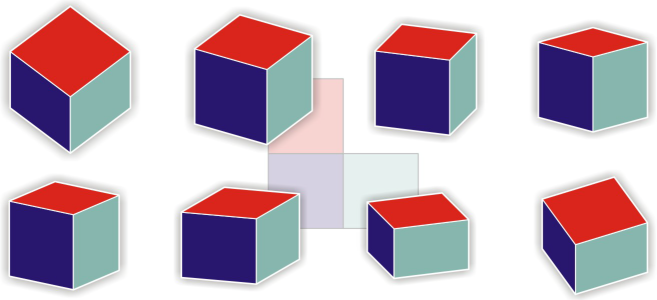

Das Bild stellt einen Würfel mit acht verschiedenen Zeichnungsprofilen dar.
Obere Reihe, von links nach rechts:
Dimetrisch (37,90,37); Dimetrisch (16,90,37); Dimetrisch (7,90,42); Dimetrisch (15,90,15).
Untere Reihe, von links nach rechts: Trimetrisch (12,90,23); Trimetrisch (5,90,30); Trimetrisch (45,90,7); Trimetrisch (54,90,17).

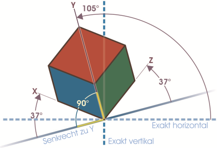

In diesem Beispiel wird ein Zeichnungsprofil dargestellt. Die X-Achse befindet sich 37° im Uhrzeigersinn von einer Linie senkrecht zur Y-Achse. Die Y-Achse befindet sich 105° gegen den Uhrzeigersinn von der wahren Horizontalen. Die Z-Achse befindet sich 37°gegen den Uhrzeigersinn von einer Linie senkrecht zur Y-Achse. Daher hat das Zeichnungsprofil einen Wert von (37,105,37).
