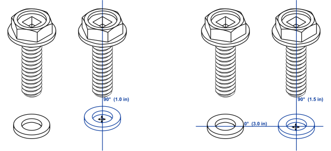

Durch Anzeigen dynamischer Hilfslinien erreichen Sie eine hohe Genauigkeit beim Verschieben, Ausrichten und Zeichnen von Objekten relativ zu anderen Objekten. Dynamische Hilfslinien sind temporäre Hilfslinien, die Sie von den folgenden Einrastpunkten in Objekten anzeigen können: Mittelpunkt, Knoten, Quadrant und Endknoten der Textbasislinie. Weitere Informationen zu Einrastpunkten und Ausrichtungsmodi finden Sie unter Anziehung.
Von links nach rechts: Mit dem Hilfsmittel 2-Punkt-Rechteck können Sie dynamische Hilfslinien von einem Mittel-, Quadranten- und Tangenten-Einrastpunkt aus anzeigen.
Senkrechte dynamische Hilfslinie (links) und parallele dynamische Hilfslinie (rechts)

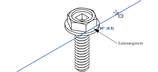

Diese dynamische Hilfslinie ist die Verlängerung eines Liniensegments.

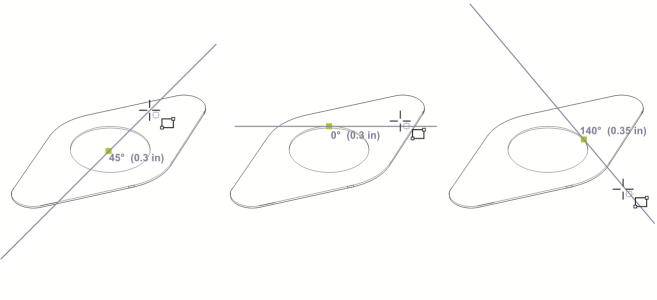

| So zeigen Sie dynamische Hilfslinien an |
| 1 . | Aktivieren Sie die dynamischen Hilfslinien und klicken Sie dann auf ein Zeichen-Hilfsmittel. |
| 2 . | Halten Sie den Mauszeiger über einen Einrastpunkt (Knoten, Mittelpunkt, Quadrant oder Textbasislinie) eines Objekts und bewegen Sie ihn dann vom Einrastpunkt weg. |
| 3 . | Wiederholen Sie Schritt 2 für alle weiteren Objekte, für die ebenfalls dynamische Hilfslinien eingeblendet werden sollen. |
| Die Einrastpunkte, auf die Sie zeigen, werden in eine Warteschlange aufgenommen und zur Erstellung von dynamischen Hilfslinien verwendet. |
Bewegen Sie den Mauszeiger über den Rand eines Objekts. Wenn der Randeinrastpunkt hervorgehoben wird, drücken Sie H. Zeigen Sie danach die dynamische Hilfslinie an, indem Sie den Mauszeiger vom Einrastpunkt weg bewegen, so als ob Sie eine Tangente zeichnen wollten.

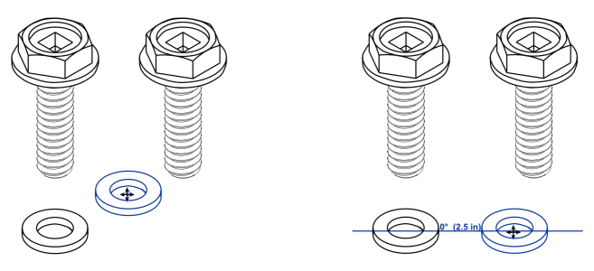

| So positionieren Sie Objekte relativ zu anderen Objekten |
| 1 . | Aktivieren Sie die dynamischen Hilfslinien und wählen Sie ein Objekt aus. |
| 2 . | Ziehen Sie das Objekt zu einem Einrastpunkt (Knoten, Mittelpunkt, Quadrant- oder Textbasislinie) des Zielobjekts. |
| 3 . | Sobald der Einrastpunkt des Zielobjekts hervorgehoben wird, ziehen Sie das Objekt entlang der dynamischen Hilfslinie, um es zu positionieren. |
Die Einrastpunkte (Knoten, Mittelpunkt, Quadrant und Textbasislinie) werden nur angezeigt, wenn die entsprechenden Anziehungsmodi aktiviert wurden. Weitere Informationen zu Einrastpunkten und Anziehungsmodi finden Sie unter Anziehung.

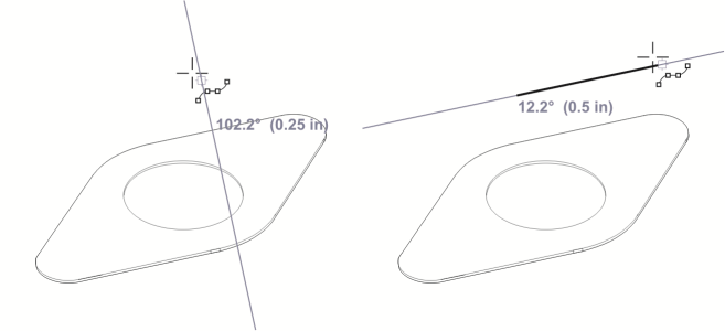

| So zeichnen Sie Objekte relativ zu anderen Objekten |
| 2 . | Halten Sie den Mauszeiger über einen Einrastpunkt (Knoten, Mittelpunkt, Quadrant oder Textbasislinien-Endknoten) eines Objekts. |
| 3 . | Wenn der gewünschte Einrastpunkt hervorgehoben wird, verschieben Sie den Mauszeiger, um eine dynamische Hilfslinie anzuzeigen. |
| 4 . | Ziehen Sie den Mauszeiger an den gewünschten Punkt auf der dynamischen Hilfslinie und ziehen Sie, um ein Objekt zu zeichnen. |

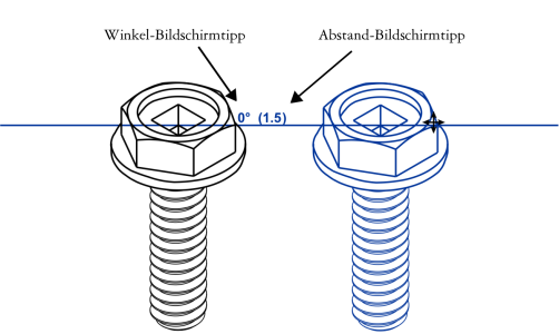

| So positionieren Sie ein Objekt am Schnittpunkt von dynamischen Hilfslinien |
| Wenn Sie das Objekt zu einem bestimmten Einrastpunkt verschieben möchten, ziehen Sie den Mauszeiger über den gewünschten Einrastpunkt, bis dieser hervorgehoben wird. |
| 2 . | Ziehen Sie das Objekt auf einen potenziellen Einrastpunkt eines anderen Objekts und ziehen Sie so lange, bis eine dynamische Hilfslinie angezeigt wird. |
| Lassen Sie die Maustaste nicht los. |
| 3 . | Ziehen Sie das Objekt auf einen anderen potenziellen Einrastpunkt und halten Sie die Maustaste weiterhin gedrückt. |
| 4 . | Sobald der Einrastpunkt hervorgehoben wird, ziehen Sie, bis an dem Punkt, an dem sich die beiden Hilfslinien schneiden würden, eine weitere Hilfslinie erscheint. |
| 5 . | Sobald der Schnittpunkt angezeigt wird, lassen Sie die Maustaste los. |
