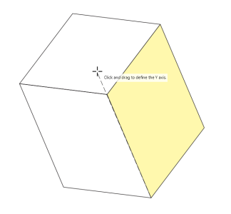

| So definieren Sie die Zeichenfläche, indem Sie die x-, y- und z-Achsen interaktiv festlegen |
| 1 . | Klicken Sie auf Fenster |
| 2 . | Aktivieren Sie im Andockfenster Projizierte Achsen die Option Mit 3 Achsen und klicken Sie auf Definieren. |
| 3 . | Klicken und ziehen Sie im Zeichenfenster, um die y-Achse zu definieren. Sie müssen der Richtung der y-Achse auf dem interaktiven Würfel im Andockfenster Projizierte Achsen folgen. |
| 4 . | Klicken und ziehen Sie im Zeichenfenster, um die x-Achse zu definieren, indem Sie der Richtung der x-Achse auf dem interaktiven Würfel folgen. |
| 5 . | Klicken und ziehen Sie, um die z-Achse zu definieren. |
| 6 . | Verwenden Sie ein beliebiges Zeichenhilfsmittel, um auf der gerade definierten Zeichenfläche zu zeichnen. |
| Um später auf der definierten Zeichenfläche zeichnen zu können, müssen Sie das benutzerdefinierte Zeichenprofil speichern. Klicken Sie im Andockfenster Projizierte Achsen auf die Schaltfläche Speichern |

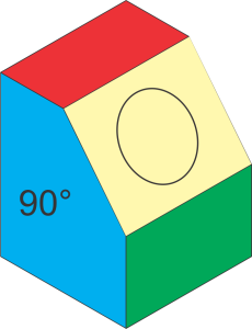

| So definieren Sie die Zeichenfläche mithilfe eines Parallelogramms |
| 1 . | Ziehen Sie mithilfe des Hilfsmittels Rechteck |
| 2 . | Aktivieren Sie im Andockfenster Projizierte Achsen die Option Aus ausgewähltem Parallelogramm. |
| Die Schaltfläche ist nur verfügbar, wenn das Parallelogramm ausgewählt ist. |
| In der aktuellen projizierten Ansicht wird eine elliptische Vorschau angezeigt. |
| 4 . | Verschieben Sie die Vorschau so, dass sie die korrekte angrenzende Fläche darstellt – Oben (rot), Vorn (blau) oder Rechts (grün) – und klicken Sie. Die korrekte angrenzende Fläche muss mit der ausgewählten projizierten Fläche im Andockfenster Projizierte Achsen übereinstimmen. Beim dem hier für das Verfahren gezeigten Beispiel handelt es sich um die vordere Fläche (blau). |
| Die Werte für die x-, y- und z-Achsen im Andockfenster Projizierte Achsen werden automatisch aktualisiert, um die definierte Fläche wiederzugeben. Das Parallelogramm kann gelöscht werden. |
Festlegen des Randes (links) und der angrenzenden Fläche (rechts)
