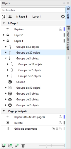

Objets affiche la structure des plans par défaut. Le nom de la page active et celui du plan actif s’affichent en haut.

Chaque nouveau fichier est créé avec une page par défaut (Page 1) et une Page Principale. La page par défaut contient les plans suivants :
Repères : stocke les repères spécifiques à la page (local). Tous les objets placés sur le plan Repères s’affichent uniquement en tant que contours et ces contours agissent comme des repères.
Plan 1 : représente le plan local par défaut. Lorsque vous dessinez des objets sur la page, ils sont ajoutés à ce plan à moins que vous ne choisissiez un autre plan.
La Page Principale est une page virtuelle qui contient les informations qui s’appliquent à toutes les pages d’un document. Vous pouvez ajouter un ou plusieurs plans à une page principale pour contenir des éléments tels que des en-têtes, pieds de page ou un fond statique. Par défaut, une page principale comporte les plans suivants :
Repères (toutes les pages) : contient les repères que l’on utilise pour toutes les pages du document. Tous les objets placés sur le plan Repères s’affichent uniquement en tant que contours et ces contours agissent comme des repères.
Bureau : contient des objets qui se trouve à l’extérieur de la page de dessin. Ce plan vous permet de conserver des objets que vous pourriez souhaiter inclure ultérieurement au dessin.
Grille de document : contient la grille de document utilisée pour toutes les pages du document. Cette grille de document représente toujours le plan du dessous.
Les plans par défaut sur une page principale ne peuvent pas être supprimés ou copiés.
