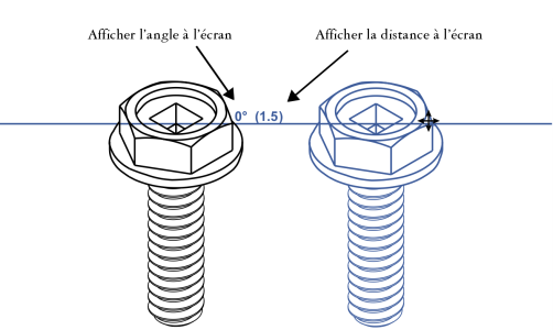

Lorsque vous faites glisser un objet le long d’un repère dynamique, vous pouvez visualiser la distance entre cet objet et le point magnétique utilisé pour créer le repère dynamique. Vous pouvez alors positionner l’objet précisément. Les repères dynamiques vous permettent également de tracer des lignes parallèles et des objets liés à d’autres objets. Par ailleurs, vous pouvez afficher les repères dynamiques d’intersection et placer un objet à ce point d’intersection.
Un repère dynamique a été affiché depuis un point nodal du boulon à gauche. L’info-bulle située en regard du point nodal affiche l’angle du repère dynamique (0º) et la distance entre le point nodal et le pointeur (3,8 cm). Le boulon de droite a été déplacé le long du repère dynamique et positionné à exactement 3,8 cm du point nodal utilisé pour créer le repère dynamique.

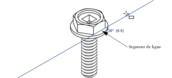

Il s’agit d’un repère dynamique représentant le prolongement d’un segment de ligne.

Afficher un repère dynamique représentant le prolongement d’un segment de ligne
Cliquez sur Outils Repères actifs, sur le bouton Repères dynamiques, puis sur le bouton Étendre sur un segment. Placez le pointeur sur un point nodal d’extrémité du segment de ligne jusqu’à ce que le point d’attraction apparaisse en surbrillance. Affichez ensuite le repère dynamique en déplaçant le pointeur comme si vous souhaitiez prolonger le segment de ligne.
