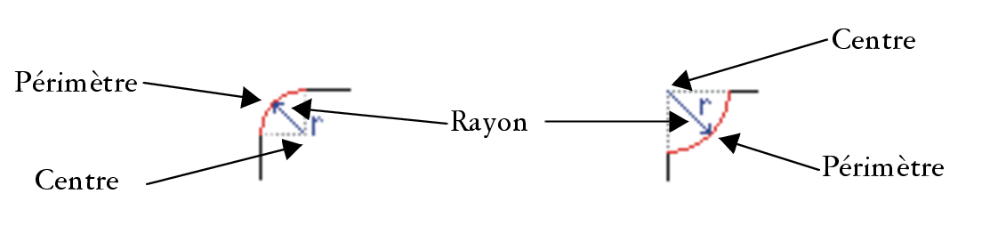

Pour tracer des rectangles ou des carrés à angles arrondis, avec bavure ou chanfrein, vous devez spécifier la taille des angles. La taille des angles arrondis ou avec bavure détermine le rayon de l’angle. Le rayon est mesuré du centre de la courbe vers le périmètre. Plus les valeurs de taille d’angle sont élevées, plus les angles sont arrondis ou possèdent une bavure profonde.
De gauche à droite : rayon d’un angle arrondi et rayon d’angle avec bavure.

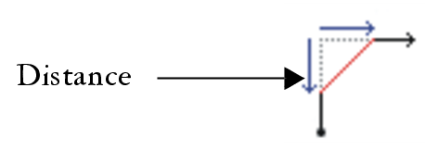

La valeur de taille d’application d’un chanfrein à un angle représente la distance séparant l’angle d’origine du chanfrein du bord chanfreiné. Plus les valeurs de taille d’angle sont élevées, plus le bord chanfreiné est long.
