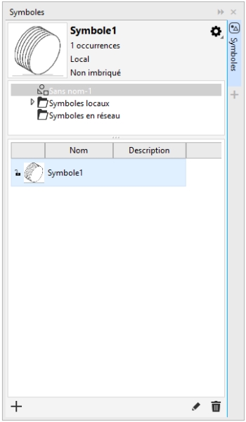

Menu fixe Symboles. La zone d’aperçu en haut affiche le nom du symbole sélectionné, le nombre d’occurrences dans le document et le type de symbole (lié ou local). L’arborescence située sous la zone d’aperçu permet de voir tous les symboles liés et locaux dans le document actif et de naviguer vers les bibliothèques de symboles.
