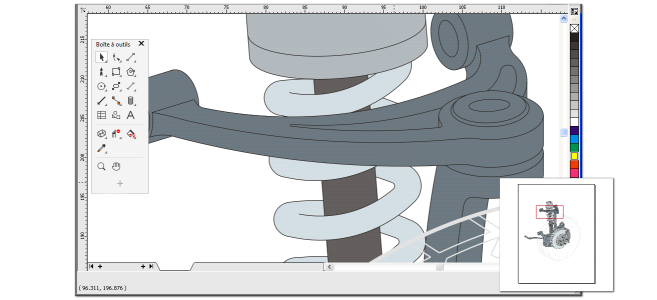

Pour effectuer un panoramique dans la fenêtre de dessin pendant un zoom avant sur le dessin, cliquez sur le bouton Navigateur dans l’angle inférieur droit de la fenêtre de dessin.
Le Navigateur permet d’accéder à une partie spécifique d’un dessin sans effectuer de zoom arrière.
Le Navigateur (en bas à droite) permet d’accéder à une partie spécifique d’un dessin sans effectuer de zoom arrière.
