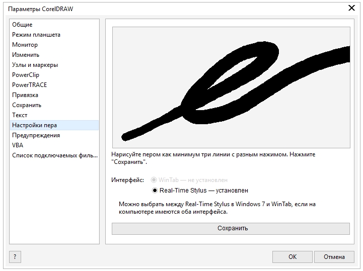

Параметры пера и нажима
Сила нажима пера на перьевой планшет определяет размер, непрозрачность и другие атрибуты мазка кисти.
При использовании пера и графического планшета, чувствительных к нажиму, от приложенного усилия зависит толщина мазков. Разные люди нажимают на планшет с разной силой, когда рисуют, поэтому нужно настроить параметры пера под себя. Правильная настройка пера особенно важна, если вы привыкли рисовать слабым усилием. Если слабые мазки не фиксируются устройством, в настройках пера можно увеличить чувствительность для определенных инструментов. Если толщина мазков резко и постоянно меняется, нужно настроить параметры пера на странице Настройки пера в диалоговом окне Параметры. Настройки пера можно сохранить для последующего использования в качестве заготовки.

Real-Time Stylus (RTS) и WinTab
Можно воспользоваться преимуществами графических планшетов и других устройств, поддерживающих функцию Real-Time Stylus и чувствительных к нажиму и наклону пера, чтобы полностью контролировать мазки. В Corel PHOTO-PAINT предусмотрена поддержка интерфейса Real-Time Stylus, впервые представленного в Windows 7. Если у вас есть графический планшет или другое устройство с поддержкой технологии Wacom, оптимальные результаты можно также получить с помощью интерфейса WinTab.

Настройка параметров пера В начало страницы
Чтобы сохранить параметры в качестве заготовки, выберите Сохранить.
Corel PHOTO-PAINT автоматически настраивает множество перьев с учетом силы нажима.
Выбор интерфейса графического планшета В начало страницы
