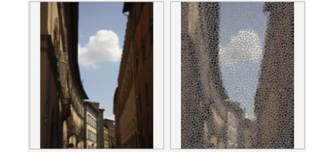

Los efectos especiales de Corel PHOTO-PAINT permiten cambiar el aspecto de una imagen. Es posible aplicar un efecto a toda la imagen u objeto, o utilizar una máscara o una lente para transformar únicamente parte de la imagen.
Ejemplos de efectos aplicados a una imagen. Arriba (izquierda a derecha): imagen original, efecto Relieve, efecto artístico Cubista, efecto creativo Azulejo y efecto de distorsión Pixelar. Abajo (izquierda a derecha): efecto Añadir ruido, efecto Zoom, efecto de transformación del color Solarizar, efecto de contorno Detectar bordes y efecto Perfilar
