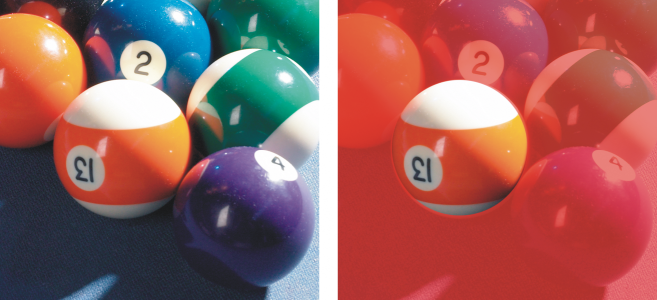

Uma área circular definida com a ferramenta Máscara de elipse

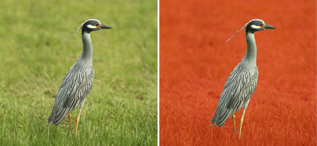

Áreas editáveis ​​com base na borda de uma forma ou área
Você pode definir uma área editável com base na borda de uma forma ou área pintando com a ferramenta Máscara inteligente de seleção. Os traços de seleção aplicados se expandem para as arestas externas da área que você pintou. Você também pode detectar as arestas de uma forma ou área nas seleções criadas com qualquer ferramenta máscara.

1 Na caixa de ferramentas, clique em uma das seguintes opções:
Ferramenta Máscara de retângulo
Ferramenta Máscara de elipse
2 Clique no botão do Modo Normal na barra de propriedades.
3 Na barra de propriedades, escolha uma das opções a seguir na caixa de listagem Estilo:
Normal — permite definir manualmente uma área editável retangular ou elíptica.
Tamanho fixo — permite especificar a largura e a altura de uma área editável retangular ou elíptica.
Fileira(s) — permite definir uma área editável retangular na largura da imagem. Você pode especificar a altura da fileira e um valor para arredondar os cantos do retângulo.
Coluna(s) — permite definir uma área editável retangular na altura da imagem. Você pode especificar a largura da coluna e um valor para arredondar os cantos do retângulo.
4 Arraste a janela de imagem para definir manualmente a área editável ou clique para posicionar a área editável de um tamanho ou orientação especificados.
Utilizando o estilo de máscara Normal, você pode definir uma área editável quadrada ou circular mantendo pressionada a tecla Command após começar a arrastar na janela de imagem.
Utilizando o estilo de máscara Normal, você pode definir uma área editável a partir de seu centro, mantendo a tecla Shift pressionada após começar a arrastar na janela de imagem.

Para definir uma área editável com base na borda de uma forma ou área
Voltar Ao Início
1 Na caixa de ferramentas, clique na ferramenta Máscara inteligente de seleção .
2 Pinte dentro da forma ou área da imagem que deseja selecionar.
As arestas da forma ou área são detectadas e a seleção se expande para essas arestas.
Se houver áreas na seleção além da forma ou da aresta da área, você poderá removê-las clicando no botão Subtrair na barra de propriedades e pintando sobre as áreas a serem removidas. Para obter mais informações, consulte Para adicionar ou subtrair de uma área editável.

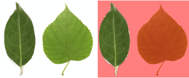

Você pode usar qualquer ferramenta de máscara para definir uma área editável com base na borda de uma forma ou área. Após definir uma área editável, clique em Aplicar a Seleção Inteligente na Máscara Máscara.
Por padrão, a suavização de serrilhado é ativada para evitar bordas irregulares na área editável. Para desativar a suavização de serrilhado, clique no botão Suavização de serrilhado na barra de propriedades.
Você pode suavizar as bordas da área editável clicando no botão no botão Enevoar máscara na barra de propriedades e especificando configurações na caixa de diálogo Enevoar. Para obter mais informações sobre o enevoamento de áreas editáveis, consulte Para enevoar as bordas de uma área editável.
Uma área editável com base na borda de uma forma criada com a ferramenta Máscara inteligente de seleção
